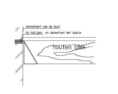

Gebruik gewoon een balkdrager voor gietbouw
de lip die daar aan zit slijp je met een slijptol in de wand.
in de gaten zet je twee houtfretten in een nylon plug
zodat de balkdragers er even niet uitvallen.
vervolgens zet je de balkjes er strak tussen alle belasting gaat dan via de lipjes. de muur in.

Boertje125
Dat hoefd ook niet de schoenen kan je tegen de mmur bevestigen aan de zijde waar de balk moet komen

Broertje123, vraagje,
Is dit ook toepasbaar bij Ytong panelen? En waar kun je het dan het beste mee vastlijmen?
In vind Ytong maar lastig om iets zwaars mee vast te zetten, het scheurt zo de brokken uit de wand, is nogal buizaam, en zo bros als ik weet niet wat, het lijkt mij dat ik het beste iets vast kan zetten verdeeld over een groot opervlak. Ik merk op, en vooral bij mezelf, dat er maar weinig bekend over is. En merk ook op onbekend maakt het materiaal ook erg onbemind.
Boertje125
Ja het is op deze manier ook toepasbaar bij gasbeton panelen
De lip zorgt voor een groot oplegvlak
en door de houten balk er strak tussen te zetten en te nagelen kan de schoen niet uit de muur kantelen
