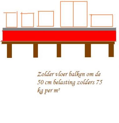

Als je een grote verzameling hebt.
1250 platen zijn zeker 10 a 20 dozen.
Maak van twee balken 75 maal 225 met daar op een plaat osb van 60 cm breed.
Maak de balken zo lang dat zij over zoveel mogelijk balken steunen.
Een 1e verdieppings vloer zijn berekend op minimaal 100/150 kg per m².
En een zolder vaak 75 kg per m²
als je dus tegen de muur aan twee van deze balken legt met daar op een plaat verdeel je alle krachten over alle balken.
Dan heb jij geen problemen met verzakken van balken.

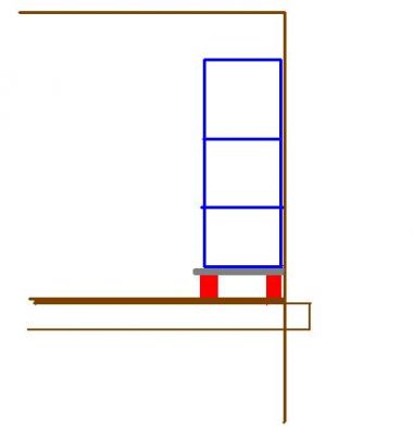

Je maakt een frame van twee balken met de lengte van de kamer.
Zie tekening.
Het geheel wat hier getekend is weegt over een lengte van 4 meter ongeveer 90 kg.
ik teken hem in dwars doorsnede.
de bruine balken zijn de bestaande.
de rode balken zijn de balken 75 maal 225.
het grijze is de OSB/Underlayment.
het blauwe zijn de kasten dozen en de rest.

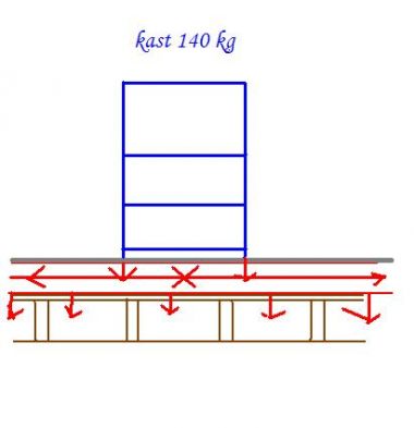

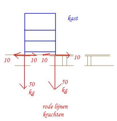

Bij tekening 1 zie je wat met de kast gebeurt als er GEWICHT IN ZIT.
De lasten zijn de rode pijlen.
De kast verdeeld zijn gewicht over 4 punten.
Als er alleen een plaat osb onder zou liggen houd je terplaatste van de steunpunten een puntlast over.
In tekening 2 maakt hij door de balken van de puntlasten lijnlasten.
Zo verdeeld hij het totale gewicht over alle balken in de kamer/zolder.
Stel de kast weegt totaal 140 dan zouden 3 van de balken in de bestaande vloer elk 46,6 kg moetten dragen.
Stel de zelfde kast 140 kg op twee balken zoals advies.(lengte 3 meter)
De bestaande vloer heeft de balken om de 60 cm.
Dan zitten er onder de rode balken 6 bestaande balken.
140 kg gewicht verdeeld over 6 balken is 23,3 kg per balk in de bestaande vloer.
De kamer is STEL 3 meter breed.
Over de gehele wand staan 2 kast van elk 200 kg en een aantal dozen van 100 kg.
Onder de kamer zitten 6 balken in de vloer.
Mijn oplossing zorgt er voor dat de gezamenlijke 500 kg verdeeld word over 6 balken dat is zo'n 83 kg per balk.
