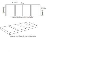

Ik wil graag een vliering aanbrengen boven het trapgat, i.v.m. ruimtetekort.
3 m lang en 1,20 m breed. De beschikbare ruimte.
Ik dacht: om de 60 cm een dwarsbalk. 5 dwarsbalken totaal.
Welke balkmaat is het beste voor in de lengterichting?
Op welke manier kan ik het beste de lengtebalk aan de muur bevestigen.?
Is er ook een handigheidje om de dwarsbalk én de lengtebalk samen in de hoek te bevestigen:
beide 45 graden, of een extra ondersteuning?
1 lengtemuur is beton (buitenmuur), 2 zijmuren zijn van gips. 2e lengtebalk hangt los in de lucht.
Vierkante balken voor dwars, kleinere maat.
Is verzinken van de dwarsbalken voldoende (ik denk voornamelijk aan de zwevende lengtebalk), of kan ik beter met balkdragers werken? Misschien nog een betere optie?
Verandert er wat wanneer ik hem als een dakje schuin wil plaatsen? nog meer ruimte!!

De 2e lengtebalk zal toch ergens aan vast gemaakt moeten worden, kunt u een plattegrond tekening plaatsen ?
Errie
De beschrijving kwam blijkbaar niet duidelijk genoeg over.
Aan 3 kanten is er een muur. De 2e lengtebalk moet met de kopse kanten worden bevestigd aan de twee breedtebalken. Voor de rest hangt deze balk '' in de lucht'' .
Aan de kopse kanten vast aan de breedtebalken, met de dwarsbalken eveneens vast aan de andere lengtebalk.
Ik dacht zelf al in de buurt van een 120x75mm voor de lengtebalken.
Is deze constructie uberhaubt mogelijk?
een hopelijk verhelderende tekening is bijgevoegd.

Ja, zo kan het. Een houtverbindign zoals getekend in je eerste bericht is wel lastig netjes te maken voor een beginneling. Dat kan ook gewoon met balkschoenen. Als je ongeveer 120x75 gebruikt zou ik "vrij-hangende" lange balk niet gaan verzwakken met een dergelijke verbinding. Gebruik dus gewoon balkschoenen. Aan de onderkant kun je alles dan nog netjes afwerken met een stukje plaatmateriaal of gipsplaat, dan zijn die balkschoentjes ook uit het zicht.

"fijn, dank voor je antwoord. Dit neemt mijn twijfel weg.
Mijn andere vraag is nog: hoe kan ik de balken het best aan de muur bevestigen zodat ze voldoende draagkracht hebben? (de korte muren zijn gips, de lange muur is beton)"

In beton met een fatsoenlijke keilbout, laat je daarover informeren door de vakhandel. Met name de lengte, die is afhankelijk van het hout wat je kiest.
En de andere wand, is dat gipsPLAAT of gipsBLOK? In het laatste geval gewoon een fatsoenlijke universele plug. Rond 10 bijvoorbeeld.
