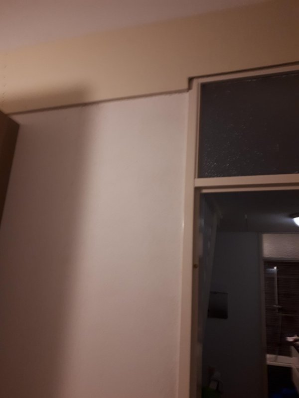

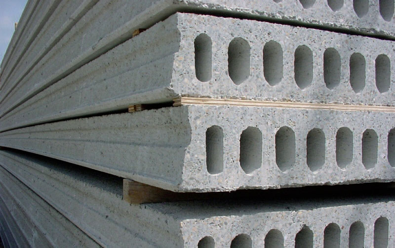

De titel klinkt mogelijk een beetje vreemd, ik wil graag een vliering bouwen in de kamer boven op de garage. in eerste instantie wou ik de raveel/balkdragers bevestigen aan de dragende muur, echter blijkt deze niet hoog genoeg. Boven op deze muur liggen wel holle beton delen (zoals hier op een foto te zien) kan ik in deze vloerdelen gaten boren tussen de holle ruimten in om de balken aan op te hangen?
zie ook onderstaande foto's van de situatie:
De vloerdelen overspannen een lengte van ca 6 meter en hebben geen verdere ondersteuning van dragende muren.
Die holle beton delen is een kanaalplaatvloer. Bij het boren in beton (en elk ander materiaal) moet je rekening houden met randafstanden. Bij te dicht bij de rand boren breekt het beton af. En je ziet het al, het beton is overal heel dun bij de kanaalplaat.

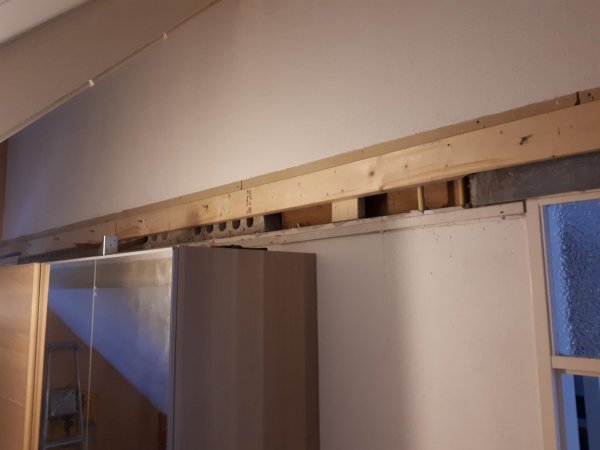

Ik ben toch nog een beetje koppig geweest en heb een draagbalk over de gehele lengte over de kopdelen vast gezet om de (ca) 60cm icm montagelijm/kit.

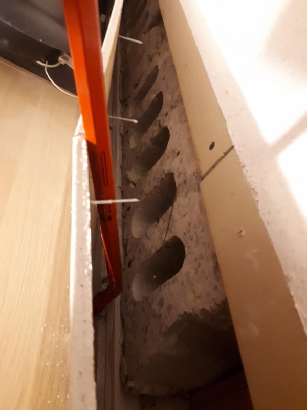

Het boren is goed gegaan, ik heb in het 'hart van het beton' geboord tussen 2 kanalen en de bovenkant van de plaat om zoveel mogelijk vlees rondom te hebben.
De overspanning zal ongeveer 1.2 meter zijn en zal alleen gebruikt worden om vakantie spullen op te bergen, boeken en dergelijke staan netjes in een kast. Ik begrijp dat het beter is om die onderslagbalk te gebruiken, maar kan ik het op deze manier aanhouden of zeg je toch maar afbreken en de voorgestelde methode gebruiken?

Ik denk dat ik van de mogelijkheden nu alsnog een van de sterkere mogelijkheden heb gemaakt ondanks de geringe dikte van de kanaalplaten. Wat ik nog wel ga doen is in de kanalen houtblokken monteren, mocht het beton het toch begeven, dan zal de vliering nog in de kanalen op de blokken steunen.

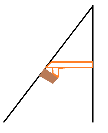

De de constructie ook redelijk kunnen voorkomen dat er zomaar instorting plaatsvind, even schematisch weergegeven in onderstaande plaatje. In het geval dat de muur bevestiging het begeeft zullen de steunen in de kanalen helpen, plus dat door de beweging naar beneden de lengte van de horizontaal verlengt word en de contructie geklemt word. ook, mocht het gebeuren dat een steun bij de dak kant het begeeft, dan zal de enorme gordering de boel opvangen.
Met houten blokken in de gaten kan het in ieder geval niet zo maar afbreken.
