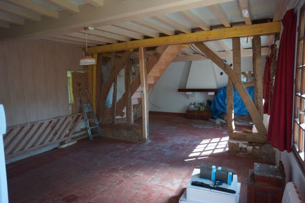

Wij hebben een vloer met oude rode tegeltjes. Deze tegels zijn wit en grijs uitgeslagen en wij hebben geen idee hoe wij deze vlekken kunnen verwijderen.
foto geplaatst - mod
Heeft er eerst een laagje egaline over de tegels gezeten?
Of heeft er iets anders over de tegels gelegen, of zijn de vlekken ineen op komen zetten.
Graag wat meer informatie.
Dat weten we helaas niet. De tegels zitten in ons huis in Frankrijk dat wij vorig jaar hebben gekocht. De vloer is vochtig, In het achterdeel heeft een kleed gelegen met een rubberen onderkant. De tegels liggen er waarschijnlijk al heel lang in maar we hebben geen idee wat er allemaal op heeft gelegen.
Altijd moeilijk te beoordelen zo, als je niet ter plekke de situatie op kunt nemen,
Het zouden oude cement resten kunnen zijn, die kun je met een cement sluier verwijderaar behandelen.
Het kan ook zijn, dat de vloer altijd met groene zeep of zo iets is behandeld.
Dan hecht het vuil in de vette laag die achterblijft op de tegels.
Of oude impregneer middelen of zo iets dergelijks.
Dan kun je bv HMK R154 kunnen gebruiken.
Ik stuur je even per PB een link naar de fabrikant, die verschillende professionele schoonmaakmiddelen heeft voor stenen en tegels.
