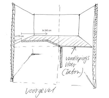

het is de bedoeling dat een vide wordt dichtgemaakt. [plaatje bijgesloten]
ik wil hiervoor 2 lengtebalken toepassen;
1 in de betonnen verdiepingsvloer schroeven [mbv chemische ankers]
1 in de buitengevel schroeven [houten skelet]
de overspanning is max 245cm
kopmaat 45*145 of 44*119 geschaafd
en daartussen dwarbalken 'ophangen' in raveeldragers;
1 tegen de wand en 1 tegen de verdiepingsvloer
verder opvullen met balkafstand 50 of 60cm hoh
kopmaat 44*119 geschaafd
daaroverheen 18cm OSB plaat schroeven
Als ik naar de balkenschuif kijk lijkt me dat dit voldoende draagkracht zou moeten hebben.
Hebben jullie nog advies?
