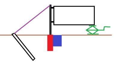

maar goed, als oplossing zou ik het volgende doen:
sla een stevige (ijzeren) paal minimaal een meter of anderhalf schuin de grond in, zo diep dat hij nog net boven de grond uitsteekt. De afstand tussen deze paal, en de paal van de poort moet ongeveer evenveel zijn, als de hoogte van de paal van de poort, zodat een staalkabel die je ertussen gaat spannen onder 45° staat.
Monteer dan een stevige staalkabel zo hoog mogelijk aan de paal van de poort, en monteer een kabelspanner aan de andere paal, zo laag mogelijk. Maak de staalkabel vast aan de kabelspanner.
Span de kabelspanner, en de poort zal wat rechter komen. Tevens kan je met een garagekrik onder de poort nog wat extra kracht zetten als je het idee hebt dat de kabelspanner niet genoeg doet.
Graaf dan een gat aan de voorkant van de paal, zodanig dat het beton vrij komt te liggen (laat de garagekrik staan om verzakken tegen te gaan)
stort een kruiwagentje of 2 beton in dit gat, tegen het bestaande beton aan.
Na een paar dagen kan je de krik weghalen en zal de poort niet meer zakken.
Heb even plaatje gemaakt, maakt wat meer duidelijk denk ik. Rood is het bestaande beton, blauw het nieuwe

Ik ga de poort volgend weekend uithaken zodat ik de hoofdpaal goed waterpas kan stellen. Deze zal ik tijdelijk schoren. Ik zal dan zoals beschreven een flink gat graven tegen de bestaande beton aan. Hierin zal ik extra beton storten.
Ik houd jullie op de hoogte. Alvast bedankt!

Ik denk niet zozeer dat de grond erg los van structuur is. Het heeft er volgens mij meer mee te maken dat de betonklomp te spits is en daardoor te weinig body heeft.
Maar wat zou jij dan aanraden, uitgaande van de theorie dat de grond tóch te weinig stevig is?
Tiho
Een paal onder die extra beton.
Zwjanehals
Hoe bedoel je dat; paal onder de nieuwe beton?
