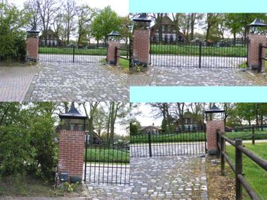

We hebben het volgende probleem, toen we ons huis 2 jaar kochten
met bijbehorende elektrisch bedienbare poort (zie Foto's)
Was er al sprake van enigszins scheef staan van de pilaren, maar
dit was toen nog aanvaardbaar.
Maar sinds afgelopen winter is de scheefstand van de pilaren alleen maar meer geworden.
We kunnen nu de metalen poorthelften niet meer zover bijstellen dat deze nog netjes aansluiten.
Volgens de buren is tijdens de bouw van poort/pilaren niet diep genoeg gegraven om de fundatie op het zand te krijgen.
De ondergrond is veengrond (Drenthe) en de zandlaag zit op ongeveer 3,5 meter.
Volgens gegevens is er toendertijd niet verder gegraven dan ongeveer 2 meter en toen beton gestort voor de fundatie.
De opbouw van de pilaren is: vanaf iets onder het maaiveld verder op hoogte gemetseld en daarna de binnenruimte volgestort met beton.
We hebben het vermoeden dat er geen bewapening is toegepast in het gestorte beton.
Afmetingen van de pilaren zijn: 75 x 75cm en 1.70meter hoog.
Het gewicht van de metalen poorthelften valt best wel mee. (holle framebuis)
Onze vraag is: hoe kunnen we zonder de pilaren af te breken en weer op te bouwen, deze toch weer waterpas krijgen, zonder dat door rechtduwen o.i.d. de pilaren gaan scheuren.
Indien mogelijk met zo min mogelijk ingrijpende ingrepen.
Hopelijk heeft iemand een passende oplossing in deze.
Boertje125
Zet aan de andere kant twee of drie big bags met zand naast de pilaar
na verloop van tijd zal deze weer recht komen
monteer vervolgens een wiel aan de poort zodat deze niet helemaal aan de pilaar hangt.
definitief
Is afbreken en een nieuw fundering maken op korte paaltjes.
of op het juiste niveau
Met een grote kraan lukt het waarschijnlijk wel om de pilaren heel te verwijderen
en ze daarna terug te plaatsen
Henk675
Zou enkele bagszakken met zand voldoende zijn, of moet je soms iets zwaarders b.v. betonblokken gaan gebruiken.
Zijn wielen onder wel noodzakelijk, aangezien de metalen poort opzich niet zo zwaar is.
De pilaren zijn alleen maar naar binnen scheef gaan staan, en niet naar buiten waar de poort dan hangt als deze geopend is (deze positie is nagenoeg de gehele dag).
De laatste optie zoals aangegeven vinden we toch best wel ingrijpend, maarja als andere methodes niet voldoende helpen dan moeten we wel dat doen

Henk675
@boertje125
Het zou kunnen wat je al aangaf dat zwaar vrachtverkeer (afgelopen herfst ongeveer 6 zandvrachtwagens van we denken 25 ton per rit de poort gepasseerd) de oorzaak kan zijn.
Verder navraag bij mensen die bouw van de pilaren en poort indertijd hebben gezien schijnt er toch wapening zijn toegepast in het midden van de pilaren.
Ons idee is nu middels dikke houten balken en/of hydraulische of domme kracht de pilaren van binnenuit gecontroleerd recht te duwen.
eventueel tot onder aan de fundatie (zijkant) los te graven zodat er ruimte ontstaat voor het rechtduwen.
Weet niet of dit een redelijk alternatief is
