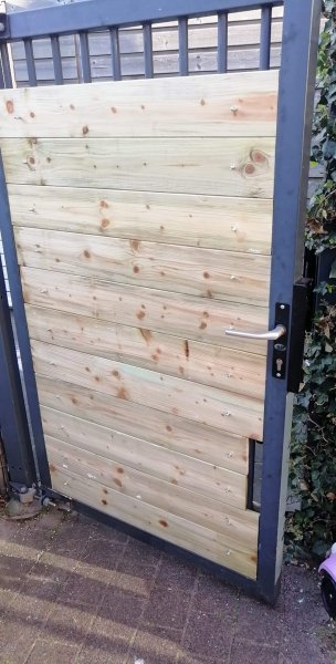

De spijlen van onze tuinpoort wil ik graag aan beide zijdes bedekken met tuinplanken. Daarbij wil ik de planken aan het binnen kant van het frame laten vallen, zodat ze netjes weggewerkt zijn. Zoals op de foto te zien is hebben we tijdelijk een doek erop gespannen.
De afmeting van de binnen van het frame is 90 cm breed en 180 cm Hoog en de afstand van de spijlen tot de buitenrand is 14mm.
Alleen vraag ik mij af hoe ik de planken aan beide kanten moet bevestigen. Alvast bedankt voor het meedenken.
Een kant kun je met klemzadels aan de spijlen vastzetten. Dan Kun je hier tussen de spijlen aan weerszijden een lat verticaal op schroeven/lijmen. Hierop kun je de andere kant schroeven.
Twee/drie Rvs slotboutjes met een dop moertje door de twee liggende delen, en klemmend aandraaien.
Zo ook met de andere delen.
Of met zelftappers door een deel in de spijlen, maar dan houd u wel (later) de gaatjes over.
Bedankt voor de tips! Het idee met slotboutjes en dop moeren zie ik het meeste zitten. De plankjes plaats ik dan overdwars, zodat ze op elkaar kunnen rusten.
2 of 3 latten horizontaal los tussen de spijlen, de lat met gelijke dikte of net iets dunner dan de spijlen.
Aan beide kanten (om en om) planken, die klemmen dan.
Beetje opletten met gewicht, kan behoorlijk zwaar worden met dikke planken. Voor kleine kinderen lastig en gevaarlijk.

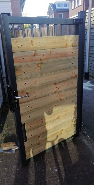

Hieronder het voorlopige resultaat. De planken heb ik van beneden naar boven gemonteerd en telkens de planken aan beide zijdes met houtklemmen vastgezet. Zo kon ik er makkelijk gaten in boren en het met een slotbout vast zetten. Het laatste plankje moet ik nog op maat zagen en de bouten met een slijptol inkorten, zodat de dopmoeren er goed op aan sluiten.
Nogmaals bedankt voor alle tips!
