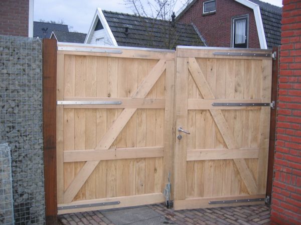

Ik wil een grote tuinpoort maken waar ik met de auto doorheen kan.
Ik heb hiervoor 2 hardhouten poortdeuren op het oog van 150cm breed en 180cm hoog. Totaal wordt de poort dus 300cm breed en 180cm hoog.
De poort moet tussen een rij coniferen komen dus ik ga een paar coniferen rooien om plek te maken.
Om de poorten neer te zetten wil ik beide poorten bevestigen aan een stevige paal van bijvb 10cm x 10cm. Ik wil hiervoor douglas palen gebruiken die ik nog heb liggen. (200cm hoog)
De poorten hangen volledig aan de palen dus het goed vastzetten van de palen is voor mij de grootste uitdaging.
Mijn plan is om op de plek van de palen 2 gaten te graven en deze vol te storten met beton. In dit beton wil ik dan 2 RVS hoek of u-profielen recht omhoog plaatsen zodat ik de palen hieraan stevig kan vastzetten. De profielen met de open kant naar buiten toe zodat het zo stevig mogelijk is. De palen zwevend aan het profiel, dus iets boven de grond ivm rotten.

De methode die jij in gedachte hebt zal niet gaan lukken. De poort is veel te zwaar daarvoor, de palen te dun en het beton heeft geen grip op het u-profiel (helemaal glad).
Wil je het wel op deze manier doen, dan zal de paal minimaal 1,5 x de hoogte van de poort in de grond moeten. Het gaat dan ook om een paal die veel dikker is dan 10x10.
Beter is om flinke palen in de grond te zetten, welke fungeren als draaipunt. Onder de andere kant van de poort (in het midden waar ze elkaar tegenkomen) schroef je een flink wiel, zodat de poort rolt en niet hangt.

Poster
Zie hier enkele voorbeelden van verticale staanders, omdat ze aan de bovenkant verbonden worden, hoeft het niet zo zwaar als op u eigen foto, maar is wel stevig en mooi.
