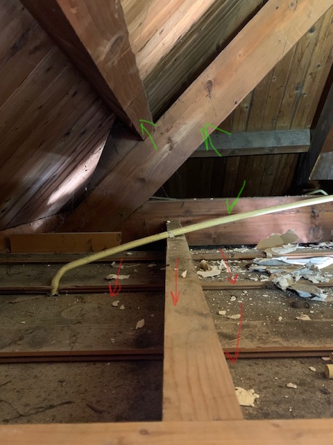

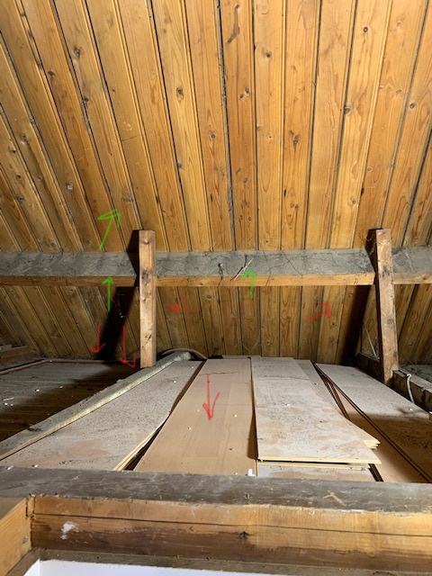

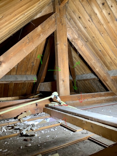

Ik wil op mijn zolder de vloer van de opslagruimte verwijderen zodat je tegen het schuine dak aan kijkt.
Kan ik deze vloer zomaar verwijderen? Of heeft deze vloer een constructieve functie? De driehoek balken en de kappoten blijven bestaan
Op de foto's heb ik met rode pijlen aangeven wat ik weg zou willen halen en het hout met de groene pijlen laat ik zitten.
Dank u wel.
Ik zie geen vloer, alleen een plafond.
De onderregel van het spant op de laatste foto moet blijven zitten.
Dank u wel voor uw reactie
De rode pijlen wijzen naar wat ik de vloer noem(de) Missichen is het dat inderdaad niet. Ik durf er niet op te gaan staan.
Het is in ieder geval het plafond van de ruimte eronder. Omdat de regels (haaks op het spant) nog al stevig zijn vroeg ik me af of ik deze zomaar kan verwijderen.
Het A-frame laat ik zitten en de dikke spantbalk zeker ook.
Hoe is de rechter plafondhanger bevestigd aan de gording? Welk deel in ingezaagd?
Zijn het gipsplaten?
Plaats tijdens / na het slopen ook nog even een paar foto's. Dan zien we of je niet teveel hebt weggehaald ;)

Het plafond is inderdaad bekleed met gipsplaten op stukken tegen, uit elkaar geplaatste, dunne planken geniet en op sommige stukken zitten de planken dicht tegen elkaar aan.
Deze planken zitten tegen dikke regels gespijkerd en vormen zo de basis voor de gipsplaten.
Ik ga komend weekend aan de slag om de dunne planken en de gipsplaten te verwijderen en dan hou ik de dikkere plafond regels over. Dan zal ik daarvan een paar foto's plaatsen hier. Ik de stille hoop dat ik deze regels ook kan weghalen Het spant blijf ik vanaf want ik wil geen plat dak :shock:
Die dikkere plafondregels kunnen ook weg.
