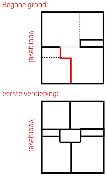

Ik wil mogelijk mijn keuken wat vergroten door de hal erbij te trekken, iedereen komt tenslotte toch achterom binnen.. :wink:
Hiervoor wil ik een drietal wanden slopen, zie rood gemarkeerd in onderstaande schets.
De bovenste twee stippellijnen zijn liggers welke op dit moment zichtbaar zijn. De stippellijn haaks tegen de voorgevel is een (vrij slanke) boog. De verdiepingsvloer is (volgens tekening) een cusveller vloer.
Ik heb mijn twijfels over de langste wand haaks op de rechterzijgevel. Op de verdieping staat hier een wand recht boven. Aan de andere zijde van de woning staat ook een wand op de verdieping, echter is deze niet rechtstreeks boven de ligger geplaatst. Iemand enig idee of de wanden zo te slopen zijn?

Rode wanden zijn dragend, dus voorzieningen nodig. Vraag dit aan een constructeur.

Bedankt voor je reactie. Wat zouden de wanden dan dragen?
De cusveller vloer overspant in één richting (toch?). In eeerste instantie dacht ik dat de wand de wand van de eerste verdieping draagt, maar aan de andere zijde van de woning staan deze niet boven elkaar, dit scheelt ca. 1 - 1,5 m.
Heb je geen originele bouwtekening, daar kun je vaak op zien of die muren dragend zijn.
Dragend betekend ondermeer, dat ze de boven verdieping dragen.
En dan hoeft er niet perse een muur recht boven te staan.
Je kunt niet zo maar even wat muren weghalen, zonder eerst te weten waarvoor ze dienen.
En vanaf dit forum is dat ook bijna niet aan te geven.
Dus zou je een bouwkundige hiernaar ter plekke moeten laten kijken.
Als je zo maar even wat muren weg gaat halen, heb je kans dat je huis in stort.
Mooi voorbeeld was vorig jaar of dat jaar ervoor, in Den Bosch, daar hadden ze ook wat teveel binnenmuren weggehaald.
Heel het gebouw is toen ingestort.
Rola
Cusveller overspant 9 van de 10 keer niet in één keer.
