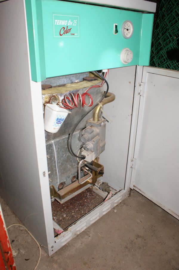

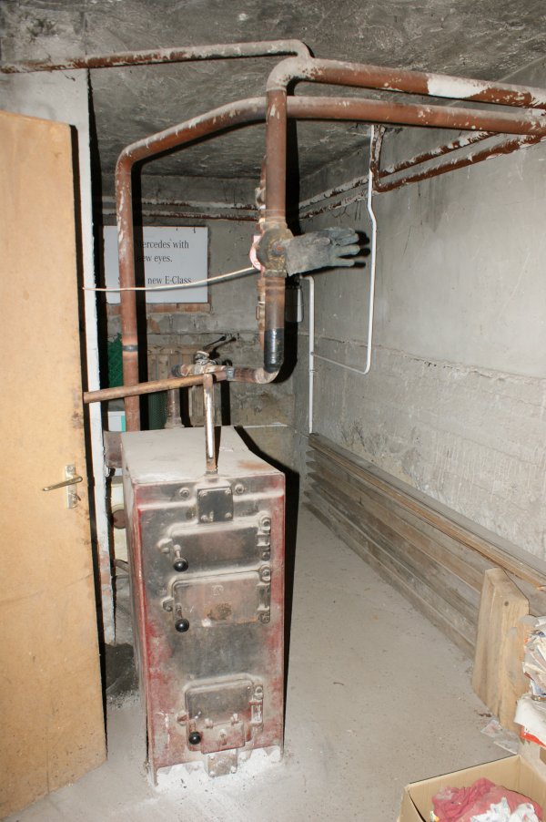

Ik ben aan het nadenken over het hoe te vervangen van de bestaande verwarmings situatie in een huis in het buitenland.
Ik denk aan een nieuwe intergas hr ketel.
Die zou ik dan zelf kopen, ophangen en aansluiten. En dan door een plaatselijke vakman laten testen, keuren en in gebruik laten nemen.

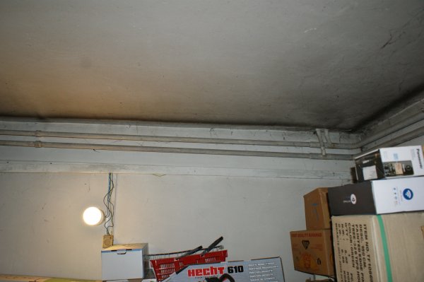

Nu is de bestaande situatie nogal archaisch..
De buizen bij de ketels zijn gigantische gelaste ijzeren buizen. Dikker dan wat ik ooit gezien heb.
Er zijn twee ketels. 1 op gas en 1 op hout. Of wat je er dan ook inproptwat brandt.
Pomp zit apart in de buizen.
De houtketel kan je met 2 kleppen in of uit het systeem laten.
En dit staat allemaal in de kelder.
Zoals hier gewoonlijk is.
Bij de buizen bij de radiatoren zelf is het allemaal 3/4.
Werkt allemaal prima nu, maar die gasketel verbruikt gas alsof het niks kost.
Fysiek Koppelingen erop maken en aansluiten waar de nieuwe ketel zou komen is geen probleem.
Ik zou dan de hele zooi vervangen. Gas en houtketel.
Maar kan zo'n ketel wel beneden hangen?
Is de dikte vd buizen een probleem?
Zitten die leidingen onderhand niet vol roest?
Bedankt!
Hier zijn de 2 ketels, buizen en hoe ze naar boven gaan
Als het een kelder is die door 4 muren omsloten is en beneden het maaiveld is gelegen mag er geen gasketel geplaatst worden.
Tevens is het lastiger om condenswater van de HR ketel af te voer naar een riool.
Afstand tot het warmwatertappunt meestal niet vanuit de kelder de kortste weg.
Met die buizen zal niet zoveel mis zijn en de dikte doet er niet zoveel toe (behalve als ze te dun zijn.
Maar de ketel gebruikt geen gas als er als dat niet nodig is om het huis te verwarmen, dus zou ik dit eerst eens goed onderzoeken.

De ketel kan prima overweg met de leidingdiameter het kan alleen zijn dat de pomp op 100%gezet miet worden ivm modulatie van de pomp voor het condenswater zijn pompjes beschikbaar de oude rookgasafvoer moet vervangen worden voor een hr afvoer en ivm de lengte voorzien van een condensafscheider

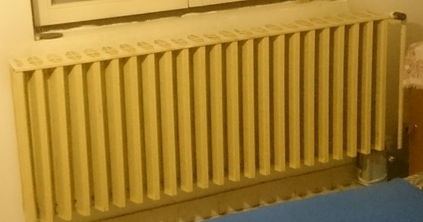

Maar om in het begin toch simpel en goedkoop wat te besparen vraag ik me af of het zin heeft om de radiatoren te vervangen voor nieuwere/andere.
Ik las dat dit nogal verschil kan maken. Maar kan niet goed vinden welke dan zo slecht zijn.
Dit zijn degene die er nu hangen.
Deze hangen daar in vele huizen uit de jaren 70.

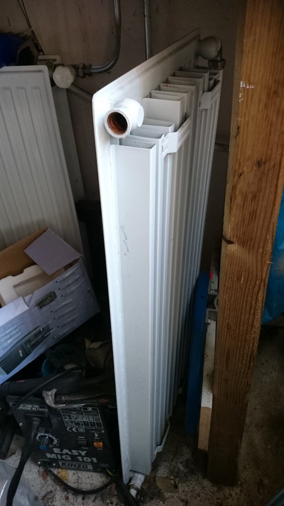

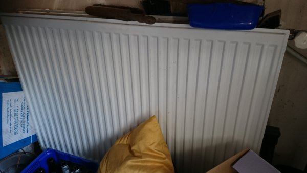

Deze van marktplaats, die ik ook in Nederland heb zijn bijv. zeer goedkoop aan te komen:
enkel of dubbelplaats. in alle maten. Met kranen.
Om die te vervangen is voor mij erg weinig moeite en zo gedaan. Maar heeft het zin?
Dit heeft alleen nut als het afgegeven vermogen van de radiator groter is dan die er nu hangt de vraag is dus wat is het afgegeven vermogen van de radiatoren die er nu hangen
Jaja.. Jammer genoeg hangen er geen bordjes bij met die gegevens. :-)
Maar misschien kent iemand ze. ;-) Het zijn vrij standaard dingen uit vervlogen tijden.
Een kennis van me daar zei dat het geen geweldige dingen waren.
Niemand die de oude radiators kent? Ik hoor daar dat mensen deze overal vervangen door nieuwere. Dus ik denk dat ik maar eens naar nieuwere ga zoeken op marktplaats.
Zonde van je geld.
Zolang een radiator niet lek is, is deze als nieuw.
Het rendement van iedere radiator is 100%. Alle energie die aan het water wordt onttrokken, zal de ruimte in gaan. Of de radiator nu uit 1950 of 2017 is.
