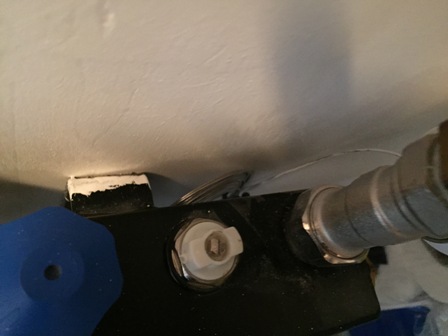

Nu is het wel zo dat als de afsluitklep open of dicht gaat, weet niet precies wat wat is, maar volgens mij als het witte omlaag gaat, dan begint het brommen
Ook valt het me op, dat je deze blok gewoon kunt bewegen, enkel alleen het grijze gedeelte en je kunt hem geen slag draaien maar toch. Volgens mij wordt de afsluiting ook weer geregeld door de Honeywell thermostaat naast de CV-ketel en niet door de thermostaat in de huiskamer.

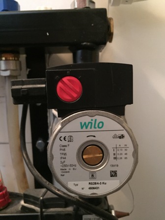

Verder zit er dan nog de pomp

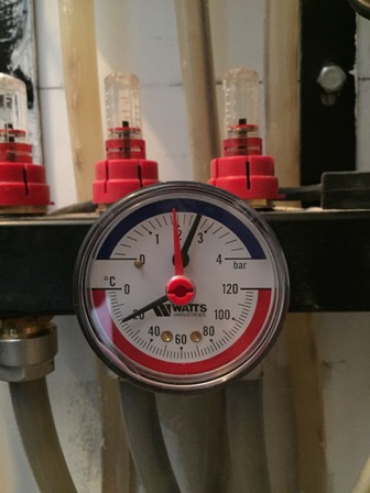

en de drukmeter

Het brommen van de klep ligt aan de vc8010 motor deze kunt u vervangen of is een dunne 5/4 rubberen ring tussen motor en messinghuis plaatsen

Als de het brommen alleen voorkomt als de witte pen van d vvw klep naar beneden toe loopt, en als de pen beneden is stopt het brommen. Dan is het idd de klep motor. Als de rubberen ring niet helpt, moet er een nieuwe motor op.

Maar afgelopen zaterdag heb ik eerst de goedkope oplossing geprobeerd en een dunne rubber ring ertussen gezet. Ik heb daarna de kamer thermostaat hoog en laag gezet en er kwam inderdaad geen geluid meer. Ook zit de grijze blok vaster op de leiding, kan hem nu niet meer zo draaien, zoals van te voren.

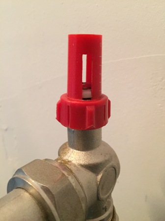

Nu is er alleen nog het volgende. Als de afsluitklep dicht staat, lijkt er nog steeds water doorheen te stromen.Tenminste zo hoort het aan. Net voor de afsluitklep, zit er zo'n rode knop, welke volgens mij de splitsing moet openen tussen de aan- en afvoer voor de afsluitklep, zodat het water wel kan stromen. Als ik hier aan draai, en iets verkeerd zetm begin het te piepen of harde sis geluid te geven. Als ik hem het stilst zet,dan lijkt er dus nog steeds water door te klep te stromen en ook lijkt het alsof de pomp achter de afsluitklep, blijft draaien ook al is de afsluitklep dicht. Is dit normaal?

Die klep met het rode dopje is een bypass. Deze stel je af op een drukverschil tussen aanvoer en retour, meestal 0,2-0,3 bar. Als het drukverschil groter wordt, bijvoorbeeld omdat de klep dicht gaat, dan zal hier water door gaan lopen.

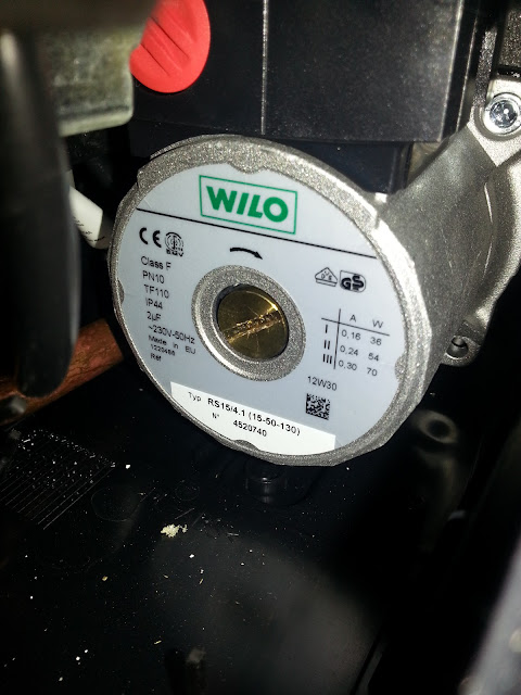

Op welke stand staat de pomp in je ketel? Deze kan wellicht ook wel een standje lager.(standaard staat hij op de hoogste stand)
Voor de vloerverwarming kun je een pompschakelaar zetten, zodat deze pomp uit gaat als er geen warm water de vloer in loopt.

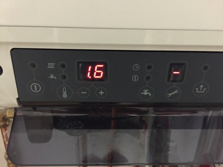

Ik heb vandaag gekeken. Als ik de ketel uitzet (om de waterdruk te zien) dan gaat die van 1.9 naar 1.6 bar en de operatie stand is 1, 5 is volgens verwarmen. Dit lijkt me goed te zijn.
Verder is er boven geen pomp of iets dergelijks en in de ketel boek staat er niks in, dat hij in de ketel zelf zou zitten, maar extern. Met een afbeelding zoals de pomp beneden. Daar staat de pomp inderdaad op nummer 3.

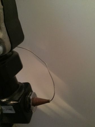

Onder de pomp (niet aan de pomp) zit zelf wel een sensor, waarvan ik niet uit op kan maken waar deze naar toe gaat. Lijkt aan de muur te hangen, maar dit vind ik vreemd.
De waterdruk beneden staat op zo'n 2.6 bar met water temp 20 graden.
De bypass hebben we op ongeveer 0.5 bar staan, alles wat lager wordt, of bij de afsluitklep begint het erg hard te piepen of zo'n hard geluid te geven alsof er lucht ontsnapt of vacuum gezogen wordt. Dus die 0.2-0.3 daar kom ik nog niets een in de buurt.

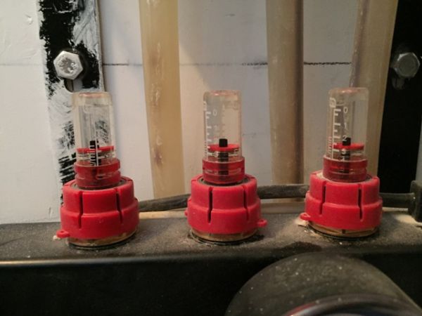

Verder zijn er 3 instellingen, welke volgens mij de druk in de vloerverwarming moeten regelen. Deze staan standard op hoogste stand bijna 3. Als ik hieraan draai, begint daarboven weer zo'n lucht ontsnappend geluid.

Dat piepen komt dus omdat de pomp, die IN je ketel zit waarschijnlijk op een te hoge stand staat.
Als je de mantel weghaalt zit hij achter het gasblok.
Hallo Ingmar,
Ik heb hem gevonden en hij stond inderdaad op 3. Ik heb hem nu op 2 gezet en het piepen is zeer zeker minder.
Moet ik onder de pomp (bij de vloerverwarming ook op hetzelfde zetten ofmaakt dit niet uit?

Die druk veranderd zodra de pomp op een andere stand staat, daar gaat geen tijd overheen.
Je zou ook nog kunnen proberen hem op stand 1 te zetten. Afhankelijk van je leidingwerk kan dat ook nog prima werken. Als dat te weinig blijkt te zijn dan ga je dat denk ik merken aan radiatoren boven die niet goed meer warm worden.
De pomp op je vloerverwarming kan ook wel een standje terug inderdaad. Ook dit is een kwestie van proberen. In de regel is het zo dat hoe hoger de pomp staat, hoe egaler de vloertemperatuur is. Je hebt echter een vrij kleine verdeler (3 groepen) terwijl die zelfde pomp op verdelers met 6 groepen ook gebruikt wordt. Stand 3 is dus vrijwel zeker te hoog. Ik zou gewoon beginnen op stand 1, en als dat niet voldoet dan stand 2.

Nadat ik de verwarming even had laten lopen, kon ik de bypass op 0.2-0.3 zetten. er komt even dat geluid alsof er lucht ontsnapt (maar niet storend) en eventjes later hoor je niks meer. Dus dit is opgelost.
De vloerverwarmingspomp heb ik op 2 gezet en is een wereld van verschil en hoor je ook niet meer.
