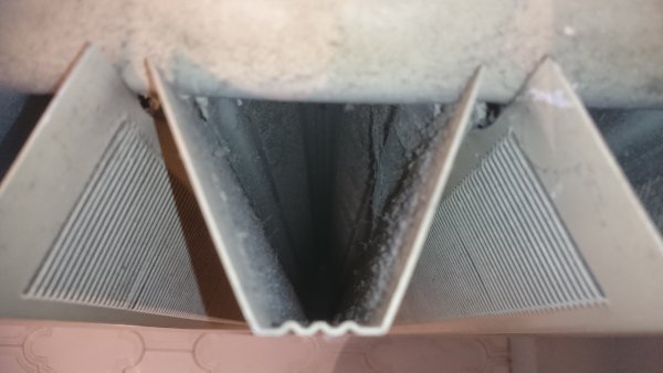

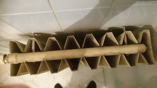

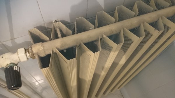

Dit zijn de radiatoren zonder kapje. Zoals je kan zien zijn het echt heel dunne dingen. Enkel die buis boven en onder met hele dunne buisjes ertussen. En wat convectie materiaal eromheen. Tis echt net niks.

De aluminium radiatoren slaan echt nergens op.
Houden geen enkele warmte vast. Geen enkele massa of vermogen. 2buisjes met dunne aluminium platen eraan.
Continue opwarmen, afkoelen. tik tik tik tik.
De dikke verwarmingsbuizen zijn overal nog warmer en blijven dat ook veel langer.
volgens mij koelen die radiatoren het water eerder af dan dat ze het huis verwarmen. :P

Maar dan heeft ie dus duidelijk niet gelezen wat ik voor radiatoren had.. Deze oude die ik heb zijn juist het schoolvoorbeeld van licht gemaakt.
Heb al 3 keer uitgelegd met vele plaatjes erbij wat voor lichte pisbak aluminium radiators het zijn.
Maar het gaat er niet in..
Mensen lezen oud en gaan meteen uit van die dikke oude dingen die we hier hadden.
Dit is sovjet spul uit een tijd waar alles goedkoop en slecht gemaakt was, maar gas heel goedkoop was. :)
Niet te vergelijken..

Ik vermoed overigens dat de bestaande radiatoren vooral convectiewarmte afgeven. Deze moet je dus voeden met een hoge aanvoertemperatuur om ze goed te laten werken. Met 65 graden aanvoer halen ze maar een deel van hun vermogen.
