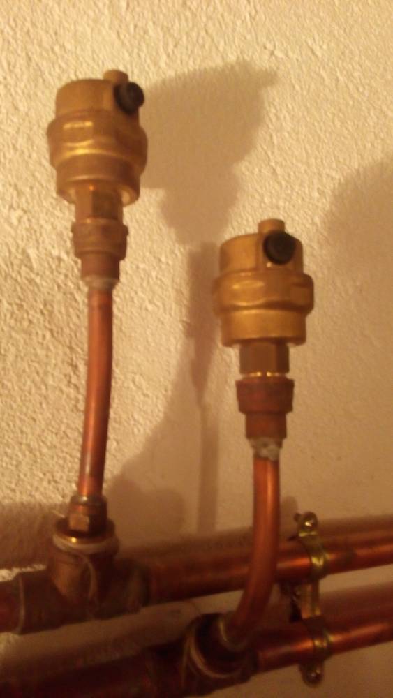

Beste mensen, ik heb een beetje hulp nodig met de verwarming ontluchten. Als ik alle radiatoren ontlucht, blijft er altijd lucht achter. Ik hoor dus altijd het water lopen in de leidingen. Ik den dat het komt omdat de leidingen hoger gaan dan de hoogste radiator in huis. Op die leidingen die naar boven gaan zitten een soort van afsluiters? Ik denk dat ik het daar zou moeten kunnen ontluchten, maar ik weet niet hoe. Die zwarte dopjes heb ik aan gedraaid, maar dan komen de dopjes er uit, maar geen lucht. Moeten die dopjes trouwens strak vast gedraaid zitten? Ze zitten nu voor de helft ingedraaid.
Ik hoop dat iemand weet hoe ik de lucht er uit kan krijgen.

Wat is de waterdruk in de installatie?
Als je die dopjes eruit draait, dan zou er water uit moeten komen. Dat zijn namelijk handmatige doppen om extra snel te kunnen ontluchten. Automatisch ontluchten gaat door het kleine gaatje bovenop.
Bedankt Ingmar! De waterdruk is bijna 2.
Ik heb de dopjes losgedraaid een beetje gemorreld. Opeens kwam er lucht uit. Nu heb ik de dopjes er weer ingedraaid, en het geluid van de lucht in de leidingen is weg. Super!
