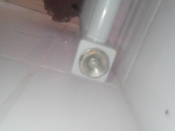

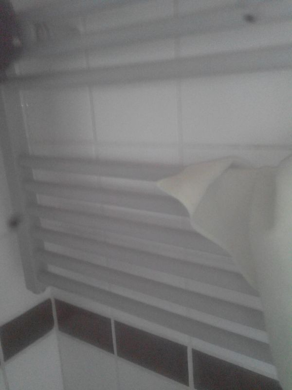

Ik wil mijn centrale verwarming een keer ontluchten in mijn woning. In mijn badkamer heb ik zo'n type radiator waar het lijkt dat aan de linkerdonderkant de ontluchting knop zit. Maar ontluchten moet toch altijd boven? Ook heb ik ergens gelezen dat indien de leiding van boven komt zoals bij deze, ontluchten niet hoeft of heb ik dit mis?
Ik kan deze ook niet ontluchten met een ontluchtingssleutel maar dit moet denk ik gewoon met schroevendraaier?
bvd
Ontluchten doe je nooit aan de onderkant van een radiator. Wat die 'nippel' dan ook voor functie heeft: niet voor ontluchten (misschien om af te tappen?). Onscherpe foto, niks aan te zien verder.
Indien zowel aan- als en afvoerleiding van bovenaf komt dan zal er geen ontluchting zitten, want niet nodig (op de radiator althans). Misschien zit er verder naar boven wel een ontluchting, maar dat is helemaal afhankelijk van de leidingloop.
Lucht en water samen: luchtbellen gaan altijd naar boven en vormen dus alleen daar een probleem waar de lucht zich in een holte kan verzamelen waar het niet weg kan. Het ziet er naar uit dat dat in dit geval niet zo is, maar dat is alleen met zekerheid te zeggen als de bovenkant en de leidingloop op een foto te zien zou zijn.
Als je de volgende keer een foto plaatst, probeer hem dan wat scherper te nemen, zo is er (te) weinig detail te zien. :wink:
Kees bedankt voor je snelle reactie, ik heb gewoon een waardeloze telefoon haha krijg hem niet beter. Maar er zit dan helemaal geen ontluchting op deze radiator dus ik hoef deze gewoon niet te ontluchten omdat de aan en afvoer van boven komt. Bedankt dan is dit duidelijk!
