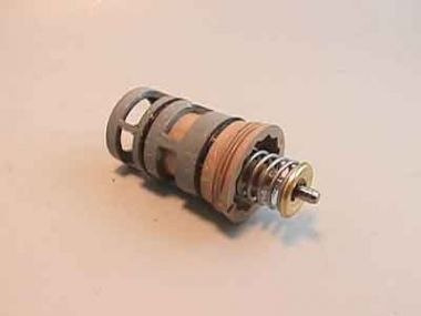

We hebben een AWB typ 32.50 WB welke soms warmte afgeeft ook wanneer daar geen vraag naar is.
Wat me op valt is dat de ketel op stand 4 (warmwatervraag) dan staat de draaien. wat kan daarvan de oorzaak zijn. De storing stopt enige tijd als we de reset knop hebben ingedrukt.

3-wegklep die soms blijft hangen

Dit is de boosdoener eventueel vervangen dan is u probleem opgelost.
artikelnummer:Honeywell binnenw. vc vczz6105

valt nu op dat de ketel 'spontaan' gaat branden of worden de radiatoren ook warm?
Worden de radiatoren warm dan is inderdaad de driewegklep lek, is al genoeg over geschreven.
De ketel gaat normaal altijd eens in de paar uur aan om het buffervat warm te houden, om vlot warm water te kunnen leveren. Als de radiatoren dan koud blijven is dit een normaal verschijnsel.

De storing heeft nu twee keer voorgedaan, ik heb aan de buitenkant de klep en motorhuis ingespoten met een smeermiddel en de ketel gereset.
Nu al een enkele dag geen probleem meer.
Zou het verstandig zijn de binnen klep toch maar te vervangen? voor het geval dat, wat kan er stuk gaan in de klep ?

Het binnenste deel van de klep loopt vast door vervuiling.
Ketelchrisje
En bij het opnieuw monteren niet te vast draaien dat binnenwerk,
handvast en dan 1/8 slag terug draaien, dat verlengt de levensduur aanzienlijk van het nieuwe binnenwerk.
en voor er commentaar komt, test het zelf eens, dit hebben wij met +/-20 collega's het laatste jaar getest en het werkt.
