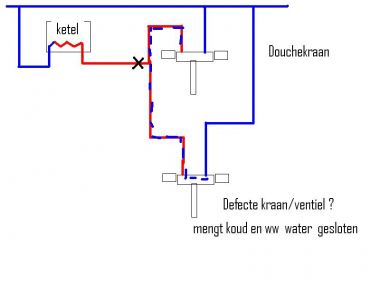

Aangezien het vorige topic gesloten is geworden, maar ik nu met een nieuwe ontwikkeling zit, wil ik nogmaals een beroep doen op jullie expertise.
Zoals uitvoerig aangegeven in het andere topic ben ik aan de slag gegaan met het bekijken van de ww vraag.
Als de bad/douchekraan word aangezet, spingt de brander aan en brand ook goed door, terwijl het water netjes op 60 graden gehouden word, alleen de ww leiding die vanuit de ketel komt, kan ik gewoon vastpakken zonder problemen en deze voelt warm aan.
Draai ik dan de wastafelkraan open en de bad/douchekraan dicht, springt de brander ook meteen aan, en brand ook goed door, alleen kan ik nu de leiding niet meer vast houden zo heet dat die dan is, dus zeker wel die 60 graden deie wordt aangegeven.
Dus bij deze, kunnen jullie dit probleem? of word de situatie alleen maar gekker?
Groet Kevin

Zit zelf heel erg te denken aan bijmenging van koud water, maar als kraan zelf niet ingeregeld is moet deze dan meer dan die 6 ltr geven.
Sorry, vanuit deze positie kan ik je momenteel niet verder helpen.
Je kan nog heel lang blijven zoeken ,maar het probleem zit echt in die douchekraan of leidingwerk naar de douchekraan (mengventiel? kruising? ...
Ik kan me een soort gelijk probleem nog herinneren waar ik heel lang mee bezig was in een wooncomplex met een centrale boiler. uiteindelijk bleek een defecte mengkraan het probleem te zijn , deze lekte inwendig door , waardoor bij drukval in de ww-leiding , de druk van de KW het wint van de druk in de ww-leiding .
En omdat de temperatuur van de ww leiding onder de ketel goed warm is bij openen douchekraan , heb ik het vermoeden dat de douchekraan KW water bijgemend krijgt en bijna geen ww pakt , vandaar ook de hogere temperatuur van de ww leiding . enige methode is ww leiding douchekraan vol opendraaien en deez leiding volgen tot je de warme ww leiding terugvindt, maak anders een tekening hoe het ww leidingwerk vanaf ketel loopt .dan wordt het makkelijker te volgen.

Ik heb begrepen dat bij Spike de voedingen naar het bad lopen en van daaruit naar de wastafel, uit zijn verhaal begrijp ik dat dit de enige aansluitingen zijn in de badkamer!
U zegt de badkraan via de inlaatcombinatie op 6L/min te hebben afgeregeld.
Wat was hiervoor de doorstroming? en wat was hiervoor de doorstroming op de wastafelkraan?
Als de badkraan teveel water gaf, dan moet dat ook bij de wastafelkraan het geval zijn geweest.

Alle mensen hartelijk dank voor het meedenken en geven van adviezen, en ik kan jullie melden dat het probleem is opgelost.
Met grote dank aan Obelix zijn we erachter gekomen dat de driewegklep die vervangen was, opnieuw defect bleek te zijn.
Ook heb ik meteen een reduceerventiel in de waterleiding laten plaatsen dus de druk kan nu netjes geregeld worden.
Nogmaals mijn hartelijke dank.
