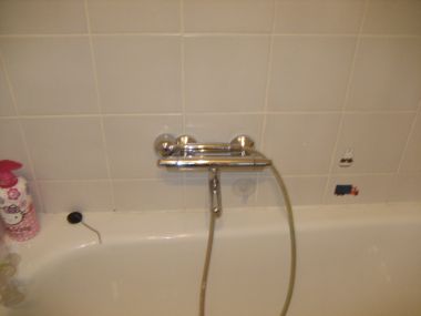

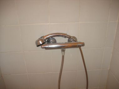

Hoi, Ben nieuw hier. Hopelijk kunnen jullie me helpen. Wij hebben een Radson HR 27 GR. Onze douche geeft altijd koud water na een tijdje ( 3 keer in 10 min. ongeveer ). Dit is heel lastig. Maar ons bad dat naast onze douchecabine staat maar dichter bij de boiler ( bad staat dus tussenin ) heeft hier geen last van. Iemand een idee wat het probleem kan zijn?

@Obelix: gewoon een douche kraan, ons bad is apart die dit probleem niet heeft

Ter verduidelijking want ben een leek :
links warm en rechts koud, beide open te draaien :wink:

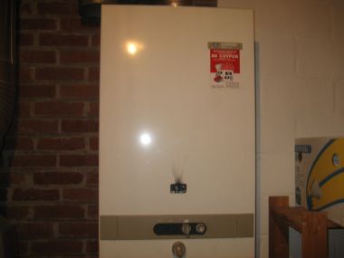

Is dit een combi toestel, of een toestel met een boiler?
Ken hem namelijk niet
DJRODDI
Oei dat wordt al wat ingewikkelder voor me... de leek dat ik ben...
Hij staat op de grond, en er is een oranje bol dat er links boven hangt.

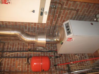

We hebben ook nog een aparte bulex aan de muur hangen maar dat is voor de verwarming denk ik.
Of hoe kan ik weten dat het een combi is.

Krijg je cv en ww uit dat apparaat?
Maak anders eens een foto

voila foto :)
Obelix2
Specialist Witgoed
Je hebt een geiser
kijk eens naar dat ding wat er rechts naast hangt
merk en type daarvan aub
maak ook even een foto van beide kranen
DJRODDI
is een Bosh ( Junkers ) ik zie geen type ergens daar

Als je de kraan warm aanzet, dus heel warm
blijft hij dan wel warm op die douche kop?
en als je de gemengde temperatuur hebt en hij wordt onder de douche koud,
voel dan eens aan de buizen onder de gijser
let op kan heet zijn 1 van de buizen.
DJRODDI
Nee hij koelt af dan kort na hij zijn warmte bereikt heeft
Obelix2
Specialist Witgoed
Dan is vermoedelijk de patroon defect in je kraan.
als het een grohe kraan is dan kun je die patroon vervangen en afregelen, maar gezien de antwoorden die je hebt geplaatst ben ik bang dat dit jou niet zonder hulp gaat lukken.
DJRODDI
Ok bedankt voor de info. Dan zal ik de huisbaas een nieuwe kraan laten zetten ;)
