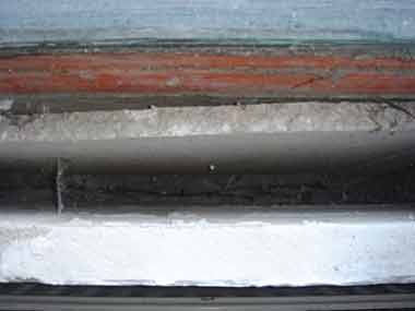

Hey klussers,
Wij hebben eenhuis van 1875 (ijsselstenen). Nu zijn wij begonnen op enkele plekken de gipsplaten van de binnenkant te verwijderen. Wat vinden wij erachter. Rachelwerk met piepschuimplaten en luchtcirculatie ruimte van ca. 3 cm diepte tot de binnenkant van de buitenmuur.
Onze vraag:
Piepschuim heeft een lage R waarde (klopt dat?) en wij willen aangezien wij alle muren op nieuw willen laten stukken de isolatie vervangen tegen indien mogelijk een materiaal met een hogere R waarde. Hoe moeten wij dit aanpakken?
Moeten de muren van de binnen kant gestukt worden dan een rachel werk als Spouw en daarop een rachelwerk met isolatiemateriaal waarop wij dan gipsplaten kunnen schroeven .. die dan gestukt worden....
Een tekening zou ook handig zijn (ivm de opbouw).
Alvast bedankt voor jullie ideeën

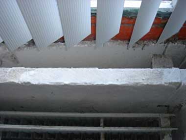

Wij hebben nu op een plek een vensterbank verwijderd en zie daar, piepschuim grote (? 13 cm) afstand tussen buitenmuur en binnenmuur, de muur bestaat uit Ytong (?) materiaal ca. 6 cm dik.
In de woonkamer gaan wij de muren pas in januari openmaken maar bij een afstand van 15 cm tussen de binnenkant van de buitenmuur en de binnenkant woonkamer, denk ik dat de situatie daar identiek is.
Indien zo, is het dan de juiste keuze om de binnenmuren weg te halen, piepschuim te vervangen door ...(?) Hoeveel afstand moet er zijn tussen buitenmuur en isolatiemateriaal, want wij willen de binnen muren niet verder naar binnen zetten...
Met vriendelijke groet
Helge
De isolatie hoort tegen de binnenmuur te zitten, de warmte gaat nu naar boven.
De spouw hoort tussen de isolatie en de buitenmuur te zitten, is het piepschuim nergens aangevreten dan kunt u het misschien verplaatsen tegen de binnenmuur.
