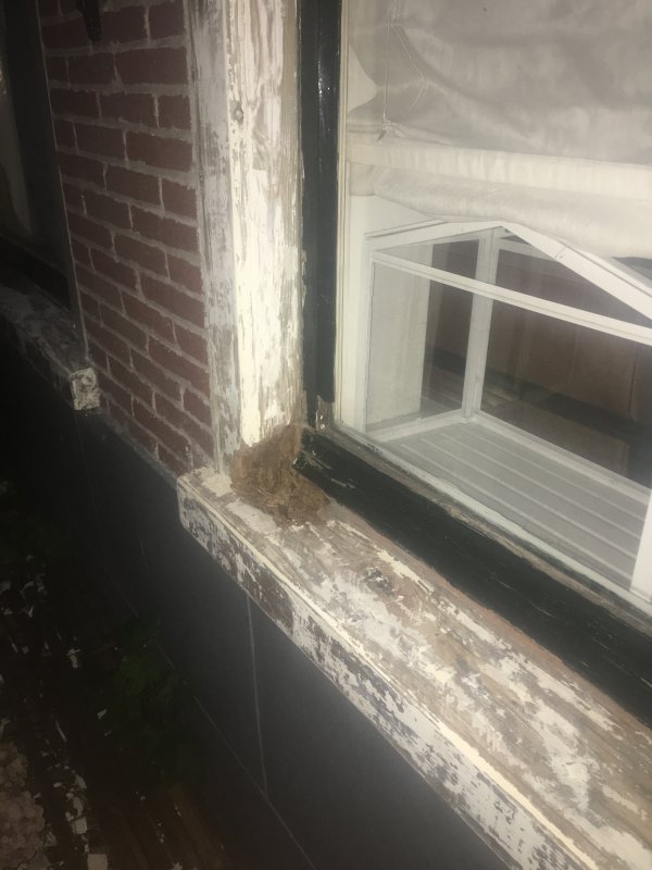

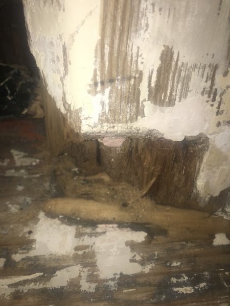

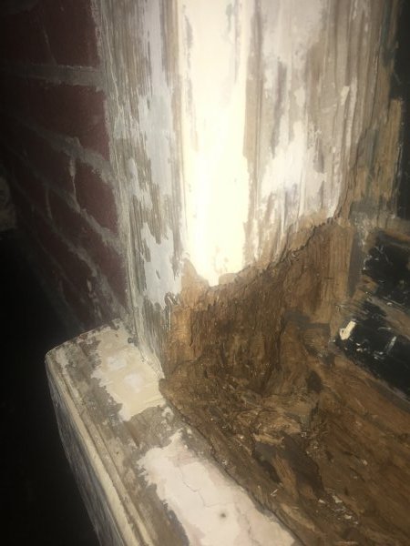

In ons huis zitten houten dorpels/vensterbanken. Sommigen hiervan zijn “beyond repair
Walker
Specialist Deuren en Kozijnen
Zou je een paar foto's willen maken en plaatsen? Dan wordt het denk ik duidelijker...
Martijn1989
Zeker!
Graag ook een overzichtsfoto. Is het een monument?
Martijn1989
Excuus, dacht dat ik deze al had geüpload. Het betreft inderdaad bijna een monument (status kan elk moment binnenkomen).
Walker
Als het een monument is, zul je niet zomaar zaken mogen vervangen.
Martijn1989
Jawel, in dit geval wel. Zolang het maar hout door hout is, de contouren terugkomen zoals ze waren etc.

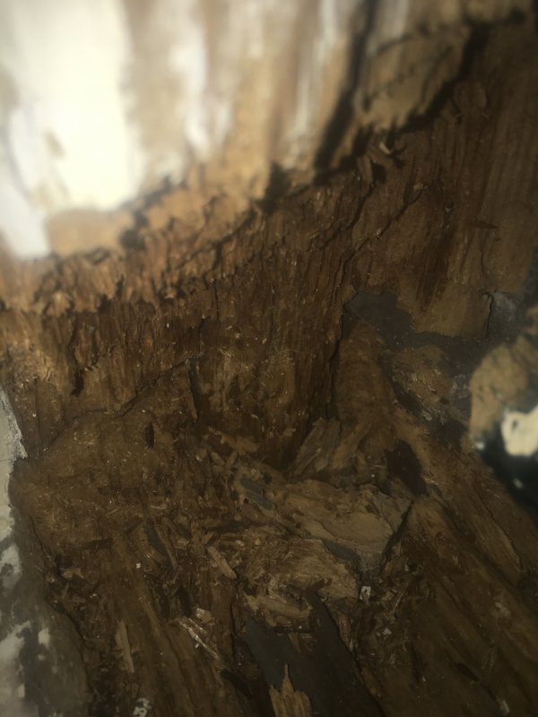

Ronny
Alle rotte delen ruim verwijderen, en insmeren met houtrotstop.
Daarna nieuwe houten delen maken en die er "inlijmen" met houtrotvuller.
Het is ook mogelijk om grote delen te vullen met houtrotvuller, maar dat wordt inderdaad een geklieder als je daar niet veel ervaring mee hebt.
Je kunt inderdaad een soort bekisting maken, en de delen die in contact komen met de houtrotvuller beschermen met plastic.
(dan zijn die makkelijker te verwijderen)
Grote delen niet met houtrotvuller opvullen. Zie voor tips en werkwijze bv. de PDF die je op deze pagina kan downloaden.

Dank voor alle reacties, echter is dit nog niet echt het antwoord op mijn vraag: kan ik de stijlen op de vensterbank laten eindigen of moet de vensterbank tussen de stijlen worden gemaakt?
De Bob
Als de stijlen nu op de vensterbank ruste zou ik het zo weer terug plaatsen, wij moeten ook met een monumentaal pand alles weer zo herstellen, als het oorspronkelijke orgineel.
Pas nog aan de hand gehad met een kuif op een monumentaal pand.
Alleen de materialen zijn veranderd/vernieuwd aan de huidige markt/normen enz.
Maar het uiterlijk/constructie valt onder hun discipline.
De opzichter komt geregeld langs.
(Ook op de koffie)
Doe anders even een navraag bij monumentenzorg/dienst, voor de zekerheid, de tijd van toen, is niet meer de tijd van nu, i.v.m materialen of lijmsoorten en verbindingen.
Die link van mij geeft volgens mij het antwoord. De detaillering moet blijven zoals ie was. Geen bevestigingsmiddelen gebruiken. Als je het met deze aanknopingspunten niet zo goed zelf weet uit te voeren, kan je waarschijnlijk beter een restauratieaannemer erbij halen.
Rola
Wat voor monument, rijks- of gemeentelijk?
Technisch kan dit, of dit mag kan je navragen bij de monumentencommissie.
