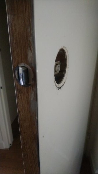

De deuren in ons huisje zijn voorzien van ronde draaiknoppen ipv. deurklinken.
Zogenaamde amerikaanse deurknoppen geloof ik?
Ze lijken op deze:
Nu is er 1 afgebroken.
Omdat we deze knoppen niet heel handig vinden willen we ze dan maar meteen
allemaal vervangen door "gewone" deurkrukken.

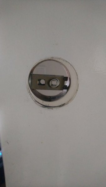

Het probleem is alleen dat de rozet achter de knop rond is met een doorsnede van 67 mm. Een kleinere rozet kan ik niet gebruiken omdat het gat in de deur met daarin het slot mechanisme er niet achter valt.
Waar kan ik ergens deurkrukken vinden met een roset in deze maat?

Plaats eens een foto. Misschien is het met hout op te vullen waardoor er wel een normaal rozet op kan?
Dat is een knopslot.
Meet even de asdikte van de klink op, als dat 8 mm is, past er een normale klink op. Je zal op zoek moeten naar een renovatie schild, die zijn wat breder.
Ik ben zelf niet bekend met dit soort deurknoppen/sloten.
Als het een optie is om ze toch te laten zitten, plaats dan een foto van wat er is afgebroken. Misschien heeft iemand een suggestie ter reparatie.
6 mm is nog verkrijgbaar.
Dan aan elke kant een verloop erop naar 8 mm, dan past een "normale" deurklink. De eventuele optie van op slot draaien raak je wel kwijt.
Bij de bouwmarkt verwacht ik ze niet, maar bij de betere bouwbeslag / ijzerwinkel wel. Met Google vind je ze ook zo.
