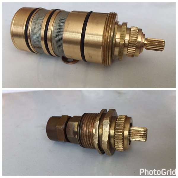

Wie kan ons helpen? De temperatuur van ons ruim 9 jaar oude douchepaneel was niet meer te regelen. We hebben de thermostaat volgens de handleiding van Schulte gedemonteerd, schoongemaakt en weer teruggeplaatst. Echter niet met gewenste resultaat. Toen een nieuwe thermostaat besteld. Deze bleek er anders uit te zien dan datgene wat wij gedemonteerd hadden. Wij denken dat we het binnenwerk gedemonteerd hebben en dat de rest nog in het douchepaneel zit. Op de foto het grote complete thermostaat en daaronder datgene wat wij gedemonteerd hebben.
Het stuk wat nog in het douchepaneel zit krijgen we er niet uit; de chromen ring krijgen we met geen mogelijkheid los!
Kunnen we het binnenwerk van de nieuwe thermostaat losmaken en in het gedeelte in de douchepaneel plaatsen? Of vernielen we dan ook de nieuwe thermostaat?
Wie weet raad?
Ik zie geen enkele overeenkomst tussen het oude deel en het nieuwe deel. Ook niet als je jouw theorie volgt dat er nog een deel in zou zitten.
Dus denk ik dat je het verkeerde deel hebt gekregen of besteld.
Jawel, Frank
Het onderste deel kan tot en met schroefdraad in het bovenste deel. Het is precies hetzelfde qua maat enzo. Alleen het borgringetje dat de as omhoog houdt is eraf bij het oude gedeelte, vandaar dat de as korter lijkt.
Volgens de handleiding ziet de thermostaat er ook uit zoals we die gekregen hebben. Dat vonden we al vreemd omdat datgene wat wij gedemonteerd hadden er zo anders uitzag. Bij de meeste thermostaatkardoezen zie je ook in inlaten voor het water. Bij wat wij eruit haalden niet.
OK, maar dan vertekent de eerste foto nogal.
Daar lijkt de as dikker en het getande deel en de wartelmoer groter.
Zo als het na uitziet heb je de thermostaat uit elkander gedraaid.
Die verchroomde ring hoeft er niet af

Je hebt gelijk. Maar kunnen we het "binnenwerk" verwisselen? Heb je weleens een kardoes uit elkaar gehaald? Het onderste deel ging er vrij makkelijk uit, vandaar dat we dachten dat we het goed deden.

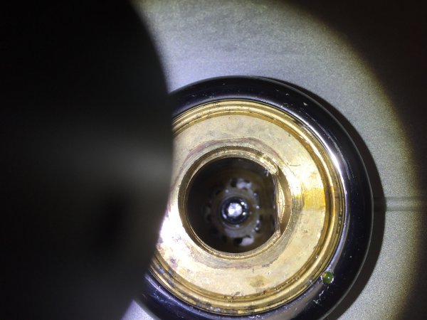

Zo ziet de binnenkant van het deel in de douchepaneel er uit:
Is wat onscherp maar volgens mij zie je de toelaten van het water
Ik zou proberen om dat voorste stuk weer te plaatsen en op het schroefdraad loktite te smeren en laten drogen.
Daarna weer proberen het gehele thermostaat er uit te draaien

Is wel een goed idee met loktite. Gaan we proberen deze week.

En misschien dan ook de schroefdraad die daarna wel los moet komen af en toe inspuiten met kruipolie?
Beste Henk en Frank,
Even een update: van het servicetechnicus van Schulte kregen we ook het advies om de kardoes terug te plaatsen met stevige lijm, laten drogen en daarna proberen de hele thermostaat los te draaien. Dit is inderdaad gelukt (gelijmd met secondelijm, daarna konden we de gehele thermostaat verwijderen). Nu werkt alles weer prima. We hebben er wel van geleerd en zullen nu regelmatig de thermostaat insmeren!
Dank voor jullie inbreng!
