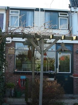

Eén van mijn raamkozijnen is compleet weggerot en zal dus vervangen moeten worden. Het kozijn bevindt zich in een houten gevel.
Ik ben bang dat als ik het kozijn vervang, ik dit niet kan doen zonder de gevel ook gelijk mee te pakken. Ik heb hier in het geheel geen ervaring mee, dus vandaar de volgende vraag:
Hoe zijn houten kozijnen in een houten gevel bevestigd en kunnen kozijnen vervangen worden zonder de hele gevel aan te pakken?

Foto van het geheel van de buitenzijde genomen kan iets van het probleem verduidelijken. Bouwjaar van de woning? Spouwmuur?
We hebben het over ene huis uit circa 1920. Onbekend is of en wanneer de kozijnen of de gevel (op de eerste verdieping) vervangen is.
Wellicht is het de moeite de hele gevel gelijk aan te pakken omdat de thermoische isolatie nu niet zo geweldig is (ook enkel glas). Ik heb via via vernomen dat je bij een gevel van circa 5 meter (1 verdieping) met tweemaal 4 m2 glas al gauw aan € 30.000 moet denken. Dit lijkt mij nogal veel...

Mijn vorige huis was bouwjaar 1923; lijkt een beetje op jouw gevel: Amsterdamse stijl, brede lage ramen in een houten gevel met daarachter opgaand metselwerk. De kozijnen, vooral de horizontale delen waren ook aangetast; de houten gevel zelf (op de noordzijde) echter niet! Daarom hebben we met drie mensen de oude kozijnen eruit gesloopt (kwestie van geduldig plank na plank, balk na balk losschroeven en -wrikken). Die kozijnen waren gemonteerd aan een zgn. stelkozijn. Daarna hardhouten kozijnen geplaatst en daarin isolatieglas geplaatst.
Op je foto is niet te beoordelen hoe e.e.a. in jouw geval gemonteerd is.
Kijk (of laat kijken) goed naar de conditie van de gevelbetimmering! Loopt misschien door naar de buren? Is nog in goede staat? Bedenk dat muurisolatie ter hoogte van slaapkamers minder efficiënt is dan op de begane grond. (Die 30000 euro lijkt mij ridicuul) Isolatieglas is wel comfort verhogend. Verder geldt dat de isolatiewaarde van een ongeïsoleerde spouwmuur soms niet slechter is dan van standaard isolatieglas.

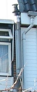

Betimmering loopt niet door naar de buren zo te zien, ik bespeur ook baksteen daar achter die regenpijp/rookgasafvoer (?).
