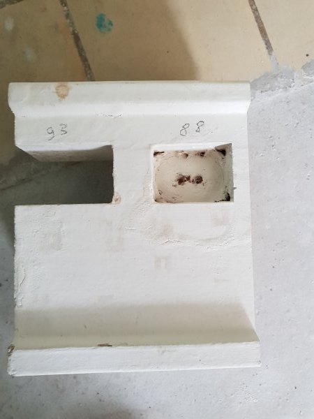

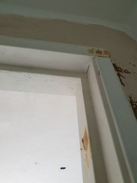

Hoi allemaal,
Ik ben bezig met vervangen deurkozijn voor stompe deur. Stompe deur van 83x231,5 heb ik al staan.
Ik heb z'n stompe deur kozijn bouwpakket.
Qua breedte heb ik precies op 83 cm afgezaagd en de kozijn gemonteerd.
Dit heb ik toch goed gedaan he?
Nu moet ik het schaven hoeveel mm moet ik van slot en scharnierzijde eraf halen?
Dankje wel!😀

Normaal gesproken is je sponningmaat ca 4-5 mm groter dan de deurbreedte. Als je deur exact 830 mm is, had je jezelf veel werk kunnen besparen door de sponningmaat van de deur op 834 of 835 te zetten.
Enige wat je dan eventueel nog moet doen is de sluitzijde 2 mm "arm" schaven. Echter aan de zichtzijde van de deur hoeft er dan niets af.
Nu moet je dus links en rechts 2 mm gaan schaven, met het risico dat het niet recht wordt.

Toch fout gedaan dus, ik had toen niet bij nagedacht tijdens afzagen. Op de kozijn bovenlat staan inkepingen van 78,83 etc. Dus op inkeping 83 heb ik afgezaagd😂
Echter nu weet ik waarom ik zo gedaan heb.
Als ik op 835 had gezaagd, dan was er speling tussen pen en gat verbinding.
Dus aan niet zichtzijde beide kanten 2mm eraf? En aan zichtzijde niets?

Wat meet je nu als sponningbreedte? 830 of meer?
BMW318TI
Dankje wel! Ik heb een stellat van 83,1cm die past over gehele kozijn. Dus breedte is 83cm en deur (nieuw) ook 83cm.

Dankje wel voor je toevoeging. Ik heb de andere oude kozijnen gemeten die zijn ook +/- 83cm. Mooi dan hou ik wel op 83 voor de volgende nieuwe kozijn. Want op de nieuwe kozijn bovenlat zijn de maten precies 93,88,83 etc. op randje van inkeping. Thanks!:super:
