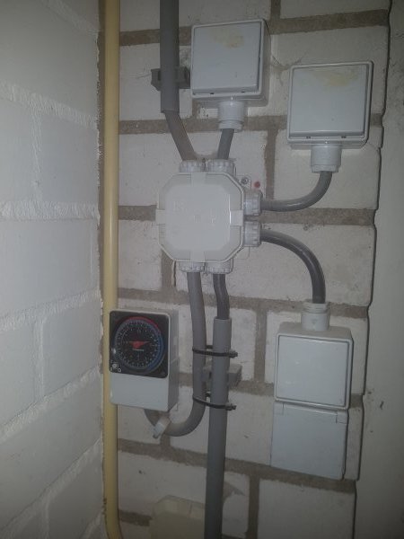

Situatie: huis uit 1973, met porselijnen stoppen in de meterkast.
Er is een groep, waar onder andere de tuinverlichting en een tuinschuur op zit, die, als ik deze aanzet (dus de schakelaar omzet) niet direct spanning geeft op de groep. Het duurt een 20 a 30 seconden en dan ineens zit er spanning op de zaken die aan deze groep hangen. ( ik zie dat doordat de lamp van de garagedeur opener pas na deze tijd aanspringt, bijvoorbeeld, of dat de buitenlamp pas na die tijd gaat branden)
Er zitten nu geen apparaten aan deze groep, maar wel:
- 2 tuinlampen (gloeilampen)
- 2 buitenlampen (gloeilampen)
- electrische garagedeur
- verlichting (1 lichtpunt, TLbuis)
Het huis wordt verbouwd, dus verder zitten er geen apparaten oid aan deze groep. Aan de kabel die van de meterkast komt, zitten achter elkaar 3 centraaldozen. Op een van deze dozen zit een Ymvk kabel die naar buiten en de garage gaat.
Er zit een 16A stop in deze groep, maar die zitten ook in andere groepen, en daar vertoont zich dat gedrag niet.
Weet iemand wat hier aan de hand is?

Als je de stop eruit en er weer in draait zonder de schakelaar om te zetten; is dat effect er dan ook?
Zo niet dan zit het in de schakelaar. Corrosie op de contactpunten bijvoorbeeld.

Ik merkte dat het probleem zich niet voordoet wanneer ik de electra van buiten/schuur loskoppel.
Op deze plek (aan de buiten-kabel) zit ook zo'n schakelklok: Schakelklok.

Mysterie opgelost.

Voordat we over die klok gaan nadenken, zou ik die eerst er eens tussenuit halen en de draden doorverbinden.
Zodat je zeker weet dat het die klok is, die het verschil maakt.
Zit alles achter die klok?
Want het deel dat niet door die klok geschakeld wordt zou er geen last van mogen hebben.

Daarom ook mijn vraag. Het lijkt erop dat de klok alleen de tuinverlichting aanzet om een bepaalde tijd. Op de binnenkomende kabel zit ook de verlichting van de schuur en de voeding voor de garagedeur, die werken altijd.
Ik zal snel eens een foto maken en plaatsen.

Dit is de situatie.
Klopt het dat er in een grijze draad twee schakeldraden kunnen zitten? Anders begrijp ik niet dat er alleen maar iets naar de schakelaar toe gaat en niets terug. Zo gaat er een kabel van hieraf naar het tuinhuis, en daar springt in de avond een lamp aan. Maar in dat tuinhuis kan ik ook zelf een lamp aandoen, en dat terwijl er maar een zo'n grijze kabel naartoe loopt.
Daarnaast moet ik nog op zoek naar een handleiding voor de schakelklok, want die snap ik al helemaal niet.
Ik zal de volgende keer eens wat gaan loskoppelen om te kijken waar het probleem zou kunnen zitten.

In een kabel zitten meerdere geleiders,normaal tot 5 maar meer is verkrijgbaar.
Die klok is simpel, de blauwe ring kan je ruitertjes indrukken en uittrekken.
Meestal is ruitertje naar buiten uit en naar binnen aan.
