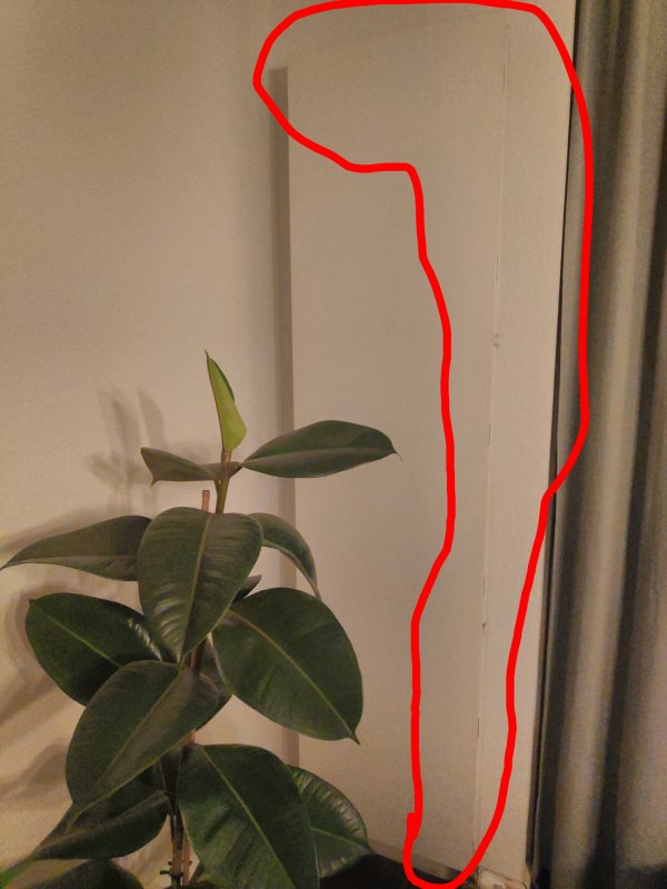

Beste forumleden,
In onze woonkeuken beneden hangt deze verticale radiator. Sinds we hier wonen ben ik niet tevreden over de warmteafgifte. Na het lezen van wat tips heb ik alle andere radiatoren (1 op dezelfde benedenverdieping, de rest hoger) dichtgedraaid en de thermostaat naar 24 graden gezet. Inmiddels twee uur verder maar het is niet overtuigend.
- de aanvoer en stijgbuis zijn warm
- het bovenste gedeelte is redelijk warm.
- parallel aan de stijgbuis een beetje warm.
-retour koud.
Keteldruk is 1.9bar en heb de radiator nog niet zo lang ontlucht.
Wat zou ik nog meer kunnen proberen/testen?
Alle hulp is welkom. Bedankt alvast.
Groet

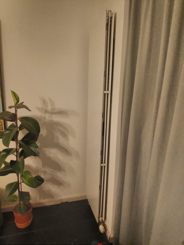

Radiator ontlucht?
Djeen
Zeker. De radiator zit op het laagste punt in huis. Lijkt mij dat dan eventueel lucht ergens hoger zit.
Verwarming Sp.
Hij kan heel goed vol lucht zitten. Heb je hem nogmaals ontlucht, of ga je er van uit dat er geen lucht in zit?
Henk253
Anders draai de aanvoer dicht en ontlucht dan,
Of alle radiatoren dicht en op deze radiator gaan stoken dan moet ie wel gaan draaien.

Ik heb de aanvoer dichtgedraaid en ontlucht aan de bovenzijde. Een keurig straaltje zonder onderbreking....
Zou het volledig laten leeglopen van de radiator nog wat uithalen?
Frank
Zit er ook een (wellicht bijna dicht staand) voetventiel op de afvoerzijde?
Als dat ding onderaan een thermostaatkraan is kan het pinnetje erachter vastzitten, als u dat indrukt moet het terug komen.
