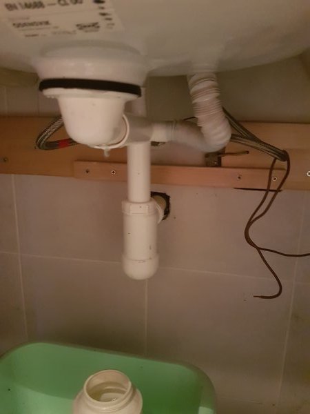

Ik heb regelmatig last van een verstopte wastafel in mijn badkamer. Het is een wastafel boven een ikea kastombouw met 2 lades. Het sifon kan dmv een soort schuifverbinding langer of korter gemaakt worden. Deze gaat dan rechstandig de muur in. In de muur loopt deze weer via een 90 graden hoek verder naar de afvoerpijp vanaf de zolder. Op deze afvoerpijp zit ook de wasmachine aangesloten. Als de wasmachine afvoert dan komt het water in de wastafel omhoog. Ik heb al met een ontstoppingsveer geprobeerd maar ik krijg deze de hoek niet om. Wie weet hier een oplossing voor zonder de muur open te hoeven breken. Ik hoor graag van jullie.

Eigenlijk is je afvoer voor je wasmachine veel te klein is nu 32, moet minimaal 40 zijn.
Nu heb je in je leidingen aan slibben zodat leiding nog nauwer word.

En met een veer er in gaan helpt dan niet beter een ontstoppings bedrijf er bij halen, zodat de zijkanten ook schoon worden.

Voor het aanpassen van de afvoer moet je inderdaad de muur of wand openhalen.

Ik werk voor een ontstoppings bedrijf Door mechanisch te frezen met een 8 mm veer is dit snel op te lossen. Kalk en zeep vorming is vaak een probleem in deze situatie. Wil je zelf proberen knip de spiraal van je veer af en buig voorkant krom. Probeer er dan draaiend in te komen
