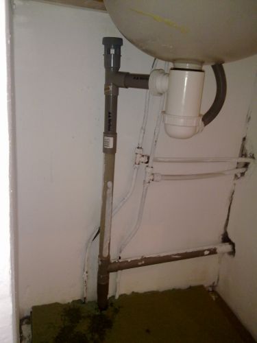

Sinds er een nieuwe HR ketel is geplaatst bij mij op zolder en het condensafvoer daarvan is aangesloten op mijn wastafel in de badkamer (1 verdieping lager), heb ik last van een wastafel die zeer langzaam leegloopt. Dit is de horizontale afvoerpijp.
Ik heb de afvoeren goed schoongemaakt en doorgestoken, maar dat leverde niets op. Ik heb er tot 2 maal toe een verschillende ontluchting opgezet. Eerst een kleine diagonaal geplaatst, maar die begon te overstromen en nu deze met een verlengd stukje naar boven. Het resultaat is weer na verloop van tijd dat het water niet wegloopt.
Wie kan mij een advies geven? Moet er nog ergens een ontluchter komen (bijv. op de afvoer van de ketel)?

Zou toch meer onder de vloer kijken want die condens afvoer zit vaak dicht met een slijmerige slik laag.
misschien is de leiding onder de vloer wel verzakt of te veel bochten

Bedankt voor uw reactie. Ik zal vanavond alles nog met een trekveer doorsteken en opnieuw schoonmaken. Dan kijk ik gelijk hoe het onder de vloer ligt.
De afvoer van de HR ketel zit er pas sinds een half jaar en ik heb ook sinsdien pas last van dit probleem.. zou dit niet met elkaar te maken hebben?
Als ik de ontluchter helemaal eraf haal (ik heb deze nog niet gelijmd met PVC lijm) loopt de wasbak ook vrij snel leeg.
Gr. Arie

Ik twijfel of die beluchter zijn werk wel kan doen, hij staat scheef maar hoort in het lood te staan.
Henk253
Ja dan is net wat @frank zegt de beluchter moet 90° zijn anders werkt deze niet
je moet die 45° t-stuk er uit halen en een 90° plaatsen en daar boven op een beluchter.

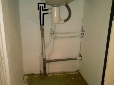

Oké ik heb nu eerst alles schoongemaakt (sifon en alle buizen doorgestoken met een trekveer van 5 meter).
Daarna heb ik de ontluchter geplaatst zoals aanbevolen (zie foto).
Maar de ontstopping blijft aanwezig, met de ontluchter helemaal open.
Andere suggesties?
Gr. Arie

Een ontluchter is heel iets anders dan een beluchter.
Henk253
Dus als je dat kap je er af draait van je ontluchter dan loopt deze wel goed leeg
en als deze leeg loopt klokt deze ook dan
AEX
Nee, als ik de anti-vacuüm 'be/ontluchter' losschroef, stroomt juist daar het geheel over.
Heeft dit misschien te maken met communicerende vaten principe vanwege de afvoer die van de HR ketel komt?

In dit verhaal lees ik dat het waarschijlijk gewoon een volvulling van de leiding is .
Er zit dus verder dan 5 meter een verstopping in het riool.
Want als je de dop van de ontluchter beluchter er af haalt komt het water er daar uit.
Dus de vertikale pijp voert domweg het water niet af.
Want zoals het nu in elkaar zit moet het werken.

5m veer er in gehad en verstopping zit net op 6m dan helpt het ook niet.
Ook heb je niet verteld hoe je leiding onder de vloer liep.
bel dan als alles goed is de leiding een onstoppings bedrijf en die kan veel verder komen.
een HR ketel geeft condenswater dat water is vaak wat slijmerige substantie dus je veer gaat er mooi door maar de verstopping blijft.
AEX
Ik heb met een trekveer van 9 meter en sodazout het probleem weten op te lossen.
Heren, bedankt voor uw deskundig advies!
