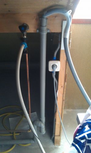

Hier bij wat foto's van de leidingen

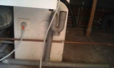

Dit is de afvoer van de wasmachine.
Dit is de afvoer van de ventilatiesysteem (zwarte slang heb ik even eruit gehaald) Uit de opening van de grijze pvc buis komt schuim en beetje water uit.

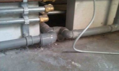

Op deze foto zie je de volledige afvoer wat naar beneden gaat naar riool.
Rechts komt het water van de wasmachine en ventilatiesysteem en links zit de cv-ketel.

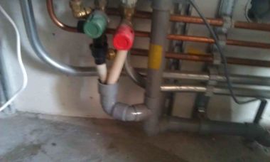

En dit is de afvoer van de CV-ketel. Nu zie je op deze foto twee kleine witte slangen in de afvoer en daar komt juist het water omhoog en vloeit er uit. Als de wasmachine het water afpompt.

Heb je de doppen aan de onderkant van de sifons al los gehad? Wat zie je daar? Als ik zo de afvoer van de cv zie, zou ik haast vermoeden dat er ergens verderop in de leiding ook nog een sifon moet zitten, maar ik kan het mis hebben.
Hallo Geus.
Er zit een sifon op de eerste foto bij de wasmachine en op de tweede foto bij ventilatiesysteem.
Als ik dat open doe, dan kan het zo zijn dat er smurrie eventeel in zit.
Ik heb helemaal het niet opengehaald.
Maar mocht het wel zo zijn wat moet ik dan eventueel doen?

Dit kan door de afvoer van de cv ketel komen, want het condens water dat daar uitkomt, is vaak slijmerig, en daar gaat op den duur de afvoer leiding van dicht zitten.
Waarschijnlijk, in het gedeelte dat naar beneden loopt.
O,jee maar het het frapante is dat op de twee foto zie je een syfon en de zwarte slang hangt er buiten, dat is die van de ventilatiesysteem.
Als de wasmachine het waterafpompt komt er uit die opening van de syfon schuim uit.

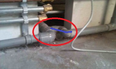

Ik heb net de afvoer van de wasmachine eruit gehaald en gekeken in de leiding en er zit vieze drap omcirkeld in de afvoerleiding. (zie foto 1)
Het lijkt op vetluis.
Het beste is, om de leiding een keer goed schoon te (laten) spuiten.
Maar er zitten wel een paar vervelende haakse bochten in de leiding die naar beneden gaan.
Daar zit ook een haaks T-stuk, en dat zou je eigenlijk moeten veranderen, in een 45 graden T-stuk.
Dan heb je een betere doorstroming, dus minder weerstand van het afvoer water.
