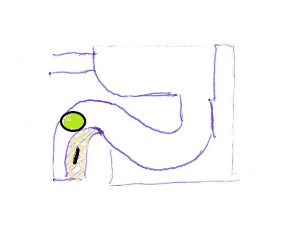

Hopelijk weet iemand dit.
De wc spoelt zeer slecht door.
Ik heb er een riool slang in gehad heel kort stukje en die spoelt hem wel gewoon door zonder water achter te laten. Hoe kan dit?
Bij voorbaat dank

Wat voor wc is het zet even een foto neer en hoe ie is aan gesloten.
The headhunter
Lijkt op een gedeeltelijke verstopping of zak in de leiding waardoor er tussen sifon toilet en zak een luchtbel blijft staan waardoor het water niet doorloopt.
Dus.....
Beluchting controleren en riool nazien op verzakkingen.

Soms wil het wezen dat er iets in de wc zelf zit of dat er urine steen in zit in de bocht
Sap1967
Als er iets vast zit heb ik dat dan niet eruit gespoten? of is dat een speciale hoek? Hoe krijg ik dat er evt. uit?
Steve15
Toilet weghalen en van binnen bekijken
Henk253
Ja, dat spuit je niet weg dit is steen als dit in pot zit dan meestal nieuwe pot en je riolering controleren.
urinesteen
Urinesteen lost wel op met zoutzuur, maar dat kan ook weer het glazuur van de pot aantasten.

De wc is nog geen 5 jaar oud, kan dat zo snel?
Wgb
Nee. Niet als de pot goed is geglazuurd.
Rola
Als er te weinig water gebruikt wordt bij het doorspoelen wel. Er werd 's-nachts niet doorgetrokken na het plassen ivm het geluid, na 5 jaar zat er een behoorlijke brok urinesteen in de pot, waar de rest achter bleef hangen.
Henk253
Kan ook snel gebeuren als pot verkeerd aan gesloten is bv staande pot maar ook hang pot.
