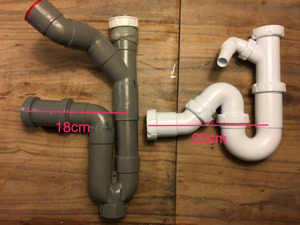

Maar even beginnen met een foto. Het betreft de afvoer in mijn keukenkastje waar de spoelbak en de vaatwasser op aangesloten zijn.
Het probleem is dat wanneer ik een flinke hoeveelheid water vanuit de spoelbak weg laat lopen, het er bij de aansluiting voor de vaatwasser (2) uit gutst. De zwanenhals is schoon. Ik heb de afvoer in de muur gecontroleerd met een veer van 2,7m én met een tuinslang die ik een minuut heb laten lopen. Geen verstopping.
De enige verklaring die ik kan verzinnen is dat het opgaande stuk van de zwanenhals te lang is (ong 15cm) en dat de waterkolom daarin teveel tegendruk geeft en het water zich bovenin een uitweg zoekt. Het vreemde vind ik echter dat dit probleem zich nu in één keer voordoet, terwijl deze constructie er al maanden in zit.
Hij druppelde wel vaker bij 1. Die verbinding heb ik niet gelijmd omdat die niet echt passend was. Heb er Butyl afdichtband op zitten.
De slang van de vaatwasser zit er met zo'n geribbelde rubberring in geklemd. Als ik 2 afsluit met een dop loopt het water wel door (hoewel niet heel snel) en gaat hij bij 1 een beetje druppelen. Wat er volgens mij toch op wijst dat hij niet snel genoeg door loopt.
Kan het iets met ontluchting te maken hebben?
Alvast bedankt voor de tips.
Mark.
Volgens mij is je sifon veel te lang, en had deze 180 graden gedraaid moeten zitten. Een waterslot van een cm of 6-7 is meer dan voldoende.
Dat was een beetje onder het motto van jouw onderschrift. Andersom kreeg ik hem net niet goed passend. Maar kan dat de oorzaak zijn en zo ja, waarom nu pas?

Eigenlijk zit die sifon verkeerd die lange stuk van die sifon die had naar de gootsteen gemoeten en korte stuk naar de afvoer waardoer je een korte sifon afsluiting hebt.
Ook de bovenste aan sluitingen zitten niet goed.
Je kunt beter een andere sifon nemen met een vaatwasser aansluiting die je met een klem waterdicht vast zet.
en eventueel kan je een sifon met beluchter er op zetten
dat gaat ongeveer zo uit zien dit is een sifon zonder beluchter.

Ik was in de veronderstelling dat de leiding horizontaal de muur in verdween. Ik zie nu echter dat hij nog vóór hij de muur in gaat met een bocht onder een hoek van 25º schuin naar beneden wegloopt. Die buis verdwijnt ergens via een klodder cement in de muur. Er zit dus wel een beetje beweging in. Of hij daardoor spontaan kan verzakken weet ik niet. Als ik de horizontale buis in m'n kastje wat verleng en de hoek meet zie ik dat die 2º oploopt (stroomrichting).
Nu ik erover nadenk, zowel de vorige keer dat ik dit probleem had als nu zag ik aan de Butyl kit aan de bovenrand dat de hele constructie gezakt was.
Is 2º echt genoeg om dit probleem te veroorzaken?
Als ik het goed bergrijp moet ik dus ofwel de pijp een beetje opkrikken tot minstens waterpas, of een BE-luchter plaatsen?
Ik heb trouwens zo'n setje gehaald dat je hebt geadviseerd, maar zit dan met het volgende probleem:
Ik krijg dat op geen enkele manier passend. En met na de bocht een haakse bocht ipv die scherpe bocht kom ik te hoog uit. Zijn er ook flexibele buizen?
Deze afvoer kan je toch alle kanten op draaien en zodoende de goede lengte krijgen.
Niet echt. Je kunt naar links of rechts draaien en toch nog horizontaal blijven, maar je draait dan weg van het midden. Dwz je komt niet meer bij de liggende leiding uit. :(

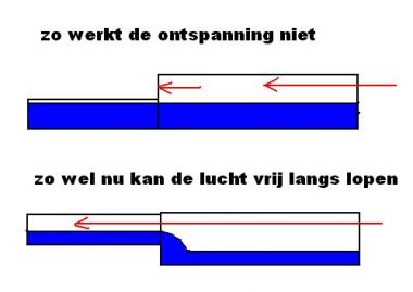

Je zegt dat het iets verzakt is, ik neem even een voorbeeld
je hebt een 75x50 verloop daar zit een ruimte van 2cm in
nu heb je een drain die aangesloten is op de verloop wat verkeerd is geplaatst
dan loopt het water niet goed weg
en bij de onderste loopt hij goed weg en dat is maar een verschil van 2 cm.

Ik wou gewoon even met een voorbeeld laten zien dat 2 cm al problemen geeft.

Ik wil even reageren met mijn ervaring opdat misschien anderen er wat aan hebben. Ik heb veel gehad aan de info die henk schreef m.b.t. ontluchting e.d.. En daarmee mijn probleem opgelost. Ik heb me zelf gek gedacht over wat het kon zijn dus uiteindelijk opgelost met de info van Henk253 dus wel even zo netjes omdat hier ook te laten weten. Ik kwam op deze site terecht na search tags als " water loopt slecht weg maar geen verstopping"
Mijn situatie zie onder schets. Bij 1 zit een sifon voor de keukengootsteen. Bij 2 zit een sifon voor de afwasmachine. De pijp van 2 naar 1 is ongeveer 1,5 lang achter de keukenkastjes.
Een jaar of wat geleden hadden we waarschijnlijk wel een echte etensresten verstopping. Deze met HG opgelost. Maar omdat we een plop geluid hoorde ter hoogte van sifon 2 bij de afwasmachine heb ik een doekje gedaan bij afvoer en daar doorheen de afvoerbuis van de afwasmachine. Hierdoor werd uiteraard het geluid gedempt. Dit afdichten is mijn grootste fout geweest achteraf gezien. Want deze actie van mezelf ben ik vergeten in de jaren eropvolgend maar ervaarde wrl een steeds slechter wordende afvoer van het water bij de keukengootsteen. De afwasmachine bleef wel goed doorlopen maar ja die spuit het water met een pomp door de stankafsluiting van de sifon heen. De stankafsluiting bij de keukengootsteen laat zijn water weglopen op natuurlijke manier via gravitatie. Het toverwoord in deze was dus luchtdruk/beluchting wat ik nodig had. Dus nogmaals bedankt Henk.
Want toen realiseerde ik dat doekje wat ik zelf op sifon twee had gedaan. Had ik maar eerder deze info op deze site gelezen zeg. 2 x allerlei pijpen de sifon en van alles en nog wat vervangen. Maar niets hielp. Sifon 1 liep slecht door en 2, bij de afwasmachine zelf liep goed door.
Wat ik zelf denk wat er gebeurde is dat het doekje wat ik bij 2 plaatste (om het plopgeluid te dempen) ook er voor zorgde dat er geen beluchting meer mogelijk was. De lucht tussen 1 en 2 bleef als het ware vast staan, want kon niet weg. Als water in de gootsteen bij 1 valt komt er natuurlijk lucht mee. Die moet ergens kunnen ontsnappen maar dat ging niet meer vanwege dat doekje. Die plopjes die we altijd hoorde bij sifon 2 waren natuurlijk de luchtbelletjes die door het waterslot van sifon 2 heen willen ontsnappen.
Er zat overigens geen ont/beluchter bij de sifon van de gootsteen.
Maar deze is niet meer nodig want nadat ik het doekje verwijderde loopt het weer goed door.
Super en grote dank voor de info hier.
Bedankt voor het compliment:prima:
Kijk die vaatwasser perst het water de afvoer in en heeft lucht nodig die sifon inhoud gaat op een neer of hij plopt dat lucht van buiten haalt.
Het beste zou zijn als er een beluchter op waar nu haakse bocht een t-stuk met daar boven op een beluchter.

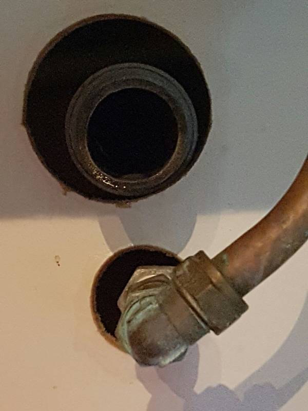

Met veel interesse jullie probleem en voorgestelde oplossingen gelezen. Uiteraard omdat ik hetzelfde probleem heb. Ik vermoed dat mijn sifon ook niet goed is aangesloten maar laat dat liever door de deskundigen ontkrachten. In het filmpje kun je zien dat mijn afvoer best goed doorloopt ( zeker wanneer ik extra lucht geef ) maar dat bij een groot volume in 1 keer het water zich naar buiten baant door het “overloopje” van mijn boiler.
Hebben jullie voor mij ook de gouden tip?
Edit: kan geen filmpje uploaden, heb even een screenshot gemaakt van mij afvoer-aansluiting
