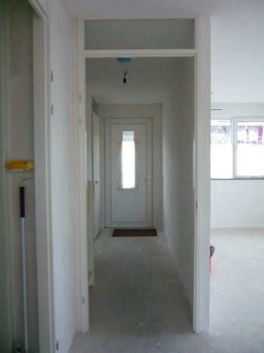

Onze woning is voorzien van aluminium binnendeur kozijnen die in hoogte verstelbaar zijn met een bovenlicht. Het plan is om laminaat onder het kozijn te leggen. Weet iemand hoe ik het kozijn kan verstellen en het glas van het bovenlicht even te verwijderen? Alvast bedankt voor de moeite en raad.

Maak eens een foto van het kozijn.
Er zijn namelijk veel verschillende soorten.

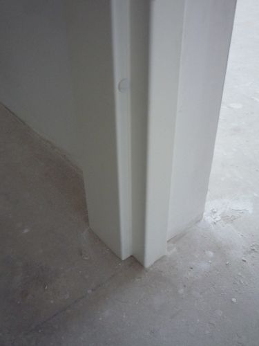

Bedankt voor de reactie. op de deurstijlen zitten links en rechts elk 3 rubber dopjes, men zegt dat hier achter inbusboutjes bevinden? Moet ik ze losmaken en zoja. welke maat sleutel heb ik nodig en heo verder te handelen? Op de foto is duidelijk het bovenlicht te zien met het glazen paneel, hoe krijg ik dit los?

Zo te zien zit het glasplaatje met glaslatten deze kan je met een stevig plamuurmes of schroeven draaier los klikken als het glas eruit is nog een foto van de verbinding.

volgen mij zie ik op de foto stijlen van boven naar onder uit 1 geheel.
je kan de deur wel hoger plaatsen maar het kozijn niet teminste mischien iets als je met een brede sloopbeitel de stijlen iets omhoog duwt dit zal geen 15 mm zijn (ondervloer en laminaat) misschien is er een klusser die een tip heeft voor makkelijke demontage dan kan je een stukje afzagen

Lijkt me inderdaad dat zolang je geen ruimte boven hebt, dat je ook niet omhoog kan. Kozijn korter schroeven zit er niet in mi.

Kozijn omhoog zetten:
Zijstrips van het glas verwijderen.
De bovenstijl incluis glas naar beneden trekken en kantelen.
In de zijstijlen zitten 6 dopjes, deze verwijderen.
Daarachter zit een inbus bout deze een aantal slagen losdraaien.
Nu kan je door kloppen tegen de midden stijl het kozijn omhoog tikken.
Zet deze middenstijl weer netjes waterpas en stel de kozijnen ook pas.
Inbussen weer aandraaien, glas+bovenstijl terugplaatsen indien nodig het glas iets inkorten. en dan terug plaatsen.
Zijstripjes er weer op en klaar.

Bedankt voor de uitleg en ga het morgen uitvoeren, moet wel een speciale lange inbussleutel kopen , is hier de maat van bekend? Bedankt.

5 mm (Ziet er uit als Berkvens). De paumelles stel je met 3 mm.
Echter waarom zo moeilijk? Leg het laminaat gewoon rond de stijlen. Even zagen met de decoupeerzaag. Of is de ruimte onder de deur te klein, en moet de hele deur omhoog?
Let erop dat bij het inschuiven van de kozijnen het glas ook te groot zal zijn!
