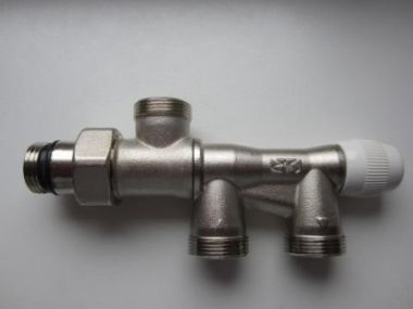

Waaronder een onder-aansluiting van de radiator:

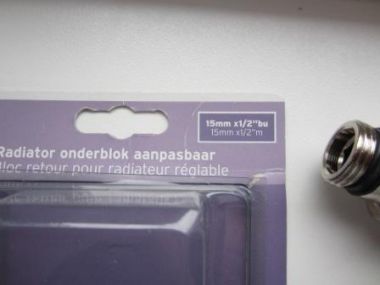

Op de verpakking staat 1/2 buitendraad :

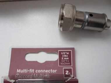

Ik heb 2 flexibele buiskoppelingen met 1/2 binnendraad:
De koppelingen passen niet op het onderstuk.
Alleen op het onderstuk waar de zwarte rubber ring in gemonteerd is en die op de radiator zelf aangesloten dient te worden.
Ik heb het schroefdraad opgemeten op het onderstuk, die met de zwarte rubber ring is 20,7 mm en de andere 23,9 mm
De verpakking spreekt van 1/2 bu draad, is dit een fout op de verpakking of zit ik verkeerd te denken.
Ik ging er eigenlijk blind vanuit dat alle schroefdraden op het onderblok 1/2 bu draad zouden zijn.
Cyruse
Je zit verkeerd. Die ene 1/2" aansluiting van je onderblok moet in de retour van je radiator. Op alle andere aansluitingen komt 15mm stalen leiding met een knelring. Dus die flexibele buiskoppelingen zijn niet goed icm met dit onderblok.
Als je 16mm flexibele leiding wilt aansluiten op dit onderblok heb je een ander onderblok nodig.

Het verwarrende dat op de verpakking staat is dat er op de achterkant wordt verteld dat het voor flexibele leidingen is.
Ik ging er dus vanuit dat die koppelingen er zonder enige moeite op zouden.passen.
Ik ga terug naar gamma en ruil hem om.

Je zal op zoek moeten naar koppelingen met de aanduiding m24 denk ik.
daar heb je weer hulpstukken voor die rechtstreeks in de slang passen.
dan heb je geen ander onderblok nodig
kan, maar dat zijngeen sttandaard knelringen met wartels. een standaard 15mm wartel dis is namelijk 1/2" ook dan heb je wartels m24 nodig.
