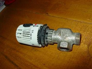

ik heb de volgende vraag
ik ga een radiator vervangen voor een nieuwe
de oude radiatorkraan past niet meer op de nieuwe
het gat in de radiator is kleiner
vraag zijn er meerder soorten kranen
of ... heb ik niet goed opgelet met kopen
groet CArel
Fiesiekus
Misschien was de oude met 3/4" aansluiting en je nieuwe met 1/2"?

Fiesiekus
Misschien kan je volstaan met alleen het puntstuk te vervangen?
Carel63
Misschien een stomme vraag :?
puntstuk?
het metalen gedeelte met de 2 schroefdraad openingen waar de kunststofknop aanzit?
ik ben wel handig maar CV e.d. is nog nieuw voor mij...
Fiesiekus
Foto?
Carel63
Fiesiekus
Zat deze schroefdraad in de radiatoraansluiting geschroefd?
Carel63
zo was de situatie
Fiesiekus
En verder zit er niets meer aan de radiatoraansluiting geschroefd?

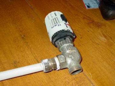

Carel63
Volgens mij niet
hij zat met teflon in de radiator geschroef d.m.v een moer
ik de bewuste radiator niet meer
Op de schroefdraad, op de laatste foto, hoort een radiatorkoppeling, de schroefdraad op het puntstuk van de koppeling hoort in de aansluiting van de radiator, die schroefdraad is 1/2 "
Carel63
Ik begrijp dus dat het gedeelte wat in de radiator moet met een radiatorkoppeling een soort verloop is?
Fiesiekus
VErloop van 1/2" radiator aansluiting naar deze kraan. Loop anders even naar de Cv-specialist met deze kraan en vraag of ie zo'n verloop heeft
Nee, dat is geen verloop.
Het is een soort van puntstuk met een schroefdraad en een verdikking, de verdikking valt in de kraan, hier omheen zit een losse wartel die het puntstuk vast op de kraan draait.
Kijk eens bij een andere radiator hoe het precies zit.

Xr8
  • #20
Dit noemt men een staartstuk. Aan de kraan te zien lijkt het me een 1/2" kraan. Zit er toevallig niet een verloopring in de radiator gedraaid?
Zoja dan het staartstuk uit de verloopring draaien, je kunt het geheel nu gebruiken voor de nieuwe radiator.
