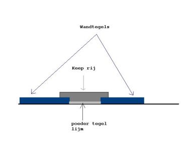

Het mooiste kun je dat doen, door eerst de wandtegels te lijmen.
Je laat dan de ruimte waar de mosaiek moet komen tussen de wandtegels vrij.
Dan moet je even een keep rij maken van hout, of kunststof.
Deze keepij maak je op de dikte van de mosaiek tegels, + 3mm voor de tegel lijm.
Dus als de mosaiek 5 mm dik is, dan maak je het keeprijtje 8 mm diep.
Vul dan met een poederlijm gedeeltelijk de ruimte tussen de tegels waar de mosaiek moet komen.
Haal dan met de keeprij de overtollige lijm weg.
Laat de lijm uitharden, en lijm dan de mosaiek tussen de wandtegels.

Die "keeprij" die kan ik wel maken van hout, is het ook de bedoeling dat ik die er daadwerkelijk tussendoe, tot de lijm uitgehard is en hem daarna eraf haal?
Ik heb zjuist nog even naar het hoekprofiel gekeken. Deze is 10mm hoog. de gewone tegels moet wel lukken lijkt mij incl. de lijm. De mozaiek tegels vul ik op zoals jij aangaf, en volgens mij moet dit dan ook prima gaan passen.
Mvg Roy
Nee met die keeprij, smeer je in princiepe de lijm die je extra aangebracht hebt op dikte.
Dus die hoef je er niet tussen te laten ziten.
