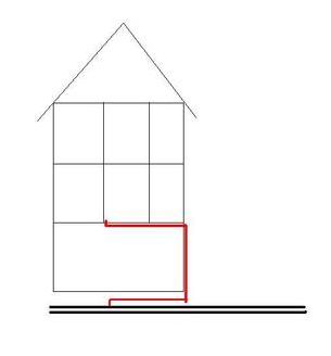

Verplaatsen riolering
Zo wil ik het doen
Als die pijp geïsoleerd & ommetseld wordt, zou 't kunnen. Of de bouwer 't wil doen is de vraag, of 't fraai is al helemaal.....wat dat betreft is het verleggen in de woning technisch en esthetisch de beste oplossing.
Volgens mij krijg je in vergelijking met rechtdoor naar beneden nu 4 x een 90 graden bocht erbij.
Heb je al overwogen de afvoeren te laten verplaatsen naar de trap (links in het hoekje achter de wc). Bij veel huizen wordt in het trapgat een koof geplaats waarin leidingen lopen.
