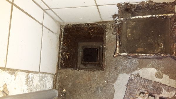

Wat kom ik tegen als ik deze put er uit sloop? Ik zie namelijk een vierkante afvoer... is dit normaal? We willen de afvoer een halve meter verplaatsen. Ivm het isoleren van de muren.
Het is een gietijzeren stalput de aan sluiting onder de put is gewoon rond vaak is dit aan gesloten met gietijzeren buis.
