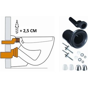

Beste mensen,
Ik heb een inbouw/hangend toilet wat op 48cm bovenkant pot) komt te hangen. Ik denk dat dit te (hoog is. Nu zijn er verhoogingssets om de pot 2,5 cm te verhogen. Nou dacht ik eraan om zo'n set andersom aan te sluiten om de pot dus 2,5 te verlagen. Het enige waar ik mee zit is dat de afvoer over klein stukje iets omhoog gaat. Mijn vraag is of dit een probleem is/kan zijn. Wellicht heeft iemand ervaring hiermee of misschien een andere oplossing waarbij je niet hoeft te breken.
Bvd
Nee dat gaat niet.
Water stroomt nooit omhoog, je zult verstoppingen krijgen.
Is het probleem de leeftijd, of de lichaamslengte van de gebruiker(s)?
Er zijn tegenwoordig hele handige krukjes als verhoger onder de pot te plaatsen. Niet alleen voor kinderen, maar ook voor volwassenen schijnt dit beter te zijn voor de stoelgang.
Daarnaast is de hogere pot die je nu hebt makkelijker om weer te gaan staan.
