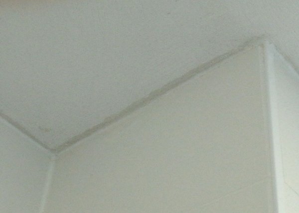

Verkleurd stuckwerk door kit.
Gert50
In onze nieuwe badkamer is na het ontstaan van scheuren tussen de naad van de muren en het plafond in het stucwerk (ongesausd schuurwerk) een kitrand aangebracht. Deze (witte) kit is op het schuurwerk helaas donker opgedroogd. Weet iemand de oorzaak hiervan en wat er aan te doen is? Ik vond dit soort plafond juist ideaal omdat ik het niet hoefde de sauzen....
Wat voor soort kit is er gebruikt.
Gert50
Dat weet ik helaas (nog) niet. Heb het aan de uitvoerder gevraagd, maar nog steeds niks van hem gehoord. :?
Gert50
Volgens de schilder is het veroorzaakt door de sop waarmee de kit is nagestreken. Krijg je niet meer weg..
