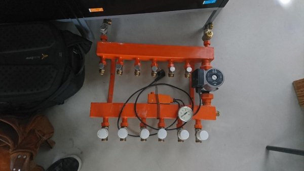

Nu heb ik gekeken naar de verdelers, 2 stuks. Beide zijn verkeerde verdelers. Ik heb daarvan eerst de ingaande en uitgaande temperatuur gemeten. In gaat 35 graden(verdeelkamer) en op de retourleiding 23- 24 graden. Pomp op stand 1, met eco pomp schakelaar. Vloer wordt 25 -26 graden warm gemiddeld.
Oude verdeler:
Nieuwe verdeler:

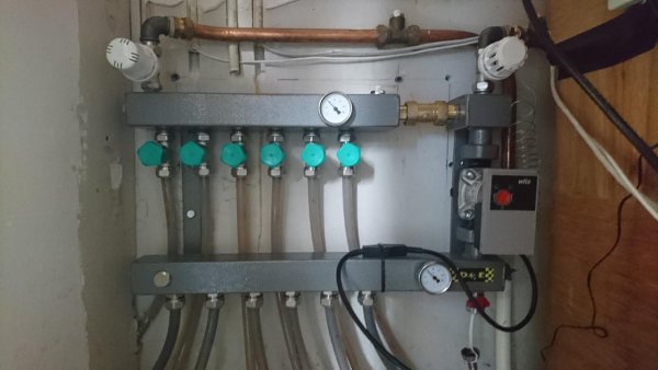

Op zich niet verkeerd. Maar omdat het verkeerder verdelers zijn, heb ik eerst één verdeler vervangen voor een goede. Wilde eerst eens kijken of er een verschil was. Voordat ik het verving heb ik eerst alles gemeten qua verbruik.
Ik meet het verbruik van 6 tot 9 uur in de ochtend, want dan start hij in de winter altijd op en zijn de buiten- en binnentemperaturen wat constanter. Buiten rond de 5 graden, binnen 18 graden om 6 uur en 19.5-20.0 graden om 09.00 uur. De vloer is dan zo rond de 25-26 graden tijdens verwarmen. De kamerthermostaat schakelt niet eerder uit voor negen uur, want vaak haalt hij de 20 graden net niet.
Echter na vervanging van 1 van de verdelers voor de juiste, is het verbruik niet veranderd... Merk wel dat de stand van de pomp invloed heeft. Als ik van de nieuwe verdeler de pomp naar stand 3 zet ipv 1.5 zet, gaat het verbruik iets omhoog. Wel wordt de vloer iets sneller warm en is het huis eerder op temperatuur, maar het is niet zo dat hij daardoor zuiniger is. Dus meer comfort, maar een hoger verbruik
Ik twijfel of ik nu de andere verdeler ga vervangen. Ik meet namelijk geen verschil in verbruik. Zou het kunnen zijn dat de verdeler wel fout is, maar doordat het hier zo'n groot oppervlak betreft, dus veel water, het 'slechte' systeem wel goed werkt? Een RTL ventiel heeft hier weinig zin. De retourtemperatuur is namelijk nooit hoger dan de 25 graden. Het is wel natuurlijk zo dat de pomp in de lage stand staat. Zou ik hem hoger zetten, in stand 2 (oude 3 standen pomp), komt de temperatuur zo rond de 27 graden aan het einde van de cyclus. Ik had gehoopt dat op zijn minst de keerklep en positieve invloed zou hebben, maar helaas.

Je hebt het over 2 maal 100m² vloeroppervlak bij een hoogte van 3 meter. Dat is dus in totaal 600m³ inhoud. Dan kun je dus rustig zeggen dat het gaat om een grote ruimte.
Het glasoppervlak is ook fors. Dan kan er wel sprake zijn van HR++ glas, maar dat isoleert altijd nog minder dan een goed geïsoleerde spouwmuur.
Als de woning vanaf de bouw daarnaast is voorzien van stadsverwarming, kan het ook nog zijn dat de isolatiewaarde lager ligt als van vergelijkbare woningen die niet op stadsverwarming zijn aangesloten.
Kortom het verbruik lijkt mij niet buitensporig. Ik weet niet waar je het verbruik mee hebt vergeleken? Verder zal het vernieuwen van verdelers niet leiden tot een lager verbruik. De warmte die je afneemt van de stadsverwarming blijft ergens. De ruimte wordt niet te warm, dus kennelijk is de aanvoer van de warmte in evenwicht met de verliezen naar buiten.

Maar denk ook dat die niewe verdeler niets uit gaat maken. Bedankt voor je meneing ;-)
