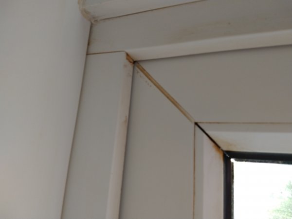

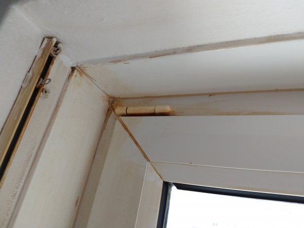

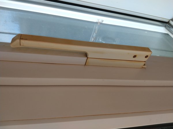

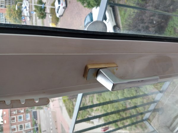

Onlangs heb ik een woning gekocht, ik wil hier het nodige aan verbouwen dus heb momenteel geen budget meer om ook de kozijnen te vervangen.
In principe is dit ook niet nodig, het is immers kunststof en dubbelglas, echter uit '95. Helaas is dat te zien, het kunststof is nl. op een aantal plekken lelijk vergeeld.
Is er een manier om dit weer wit te krijgen?
Dat is aanslag van het vele roken in huis. Er zijn schoonmaakmiddelen verkrijgbaar om PVC weer schoon te krijgen. Wat je niet moet gebruiken zijn oplosmiddelen zoals aceton, thinner, etc. Ook ammoniak laat sporen achter.
Walker,
Dat roken kan goed kloppen, de vorige bewoner rookte als een ketter volgens mij.
Binnenkort maar even een flesje HG kunstof reiniger halen dan, kijken hoe ver ik daarmee kom. Dank!
PVC heeft geen uitgeharde laklaag. Dus is het heel gevoelig op oplosmiddelen. Zelfs een speciale PVC-reiniger eerst op een onopvallende plek uittesten.
Google anders eens op "Pflegereiniger für weiße Profile"
