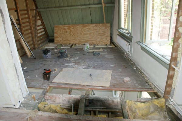

Na een aantal jaren mij gestoord te hebben aan een verende verdiepingsvloer, is het grote verbouwfeest weer begonnen.
probleem stelling:

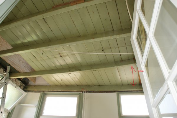

Verdiepingsvloer veerde nogal, oorzaak is minieme balkhoogte, absurde hoh op 1 punt (1m10) rest zit op 80cm en mijn vijand de boktor. (zie fotos)
Balkhoogte varieert tussen 150-160 mm, overspanning is ruim 4 meter. (zou een balk van min 200mm in moeten op hoh 60)

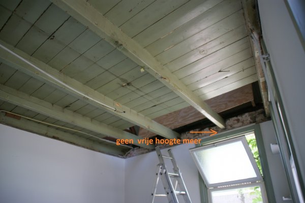

Nu gaat dit niet passen ivm een 2 tal ramen welke in de beneden verdieping zitten.

Onderzijde balklaag (achterste balk is hoh 1.1m aan het eind) (voor en links steens muur, rechts is enkelsteens binnenmuur)

Geen vrije hoogte meer boven raam. (steens muur)
Bovenzijde balklaag
Onderkouwen doe je met krimpvrije mortel.
Ligt die balk nou op het kozijn? Daar hoort een latei te zitten.

Komt er een plafond onder? Anders kan je de hogere houten balken best wel plaatsen.
Die balk lijkt inderdaad op het kozijn te liggen, met 1 steendikte er tussen. 103 jaar geleden namen ze het niet zo nauw met de regels. Muur is Steens, balkoplegging is maar 4 cm. andere zijde is gestuukt maar zit naar alle waarschijnlijkheid een hanenkam boven het kozijn.
Zal kijken wat ik tegenkom als ik de stenen erboven wegpak, wellicht kan er er een 90x90x3 latei in aan de binnenzijde.

ik weet niet hoever je plannen gaan maar ik zou niet op een latei bezuinigen.
Al kan je bij het raam ook een raveling aanbrengen
Goede suggestie van die raveling bij het raam. Daardoor kan je ook een grotere (houten) balk kwijt. Zelfs met een plafond onder de balken. Alleen ter plaatse van het raam een iets hoger stukje.
