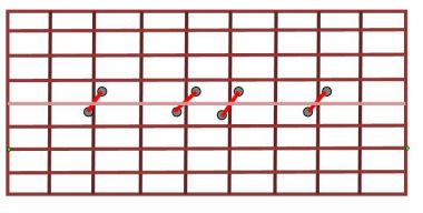

Ik zou er in de lengterichting 4 balken bij leggen, zodat je op een hart-op-hart afstand van zo'n 65 cm. uitkomt:
Als ik het goed begrijp liggen de groene balken onder en daarop de bruine. Ik zou de blauwe dus toevoegen. Als de groene balken goed zijn, dan kun je dit ook in 2 delen doen.
Als je 65 cm. nog te veel vindt, dan kun je ook 6 balken toevoegen waarmee je op een HOH van 50cm. komt. Je kunt dan probleemloos 18mm planken nemen.

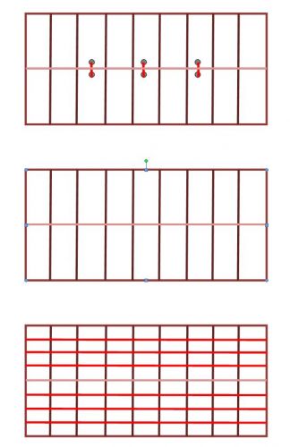

de 2de tekening is de situatie nu ( had 10 dwarsbalken gezegd omdat ik aannam dat er aan het begin en einde er ook een verwachte die kon ik echter niet goed zien door de ventilatiegaten van buiten :D )
de 1 ste tekening is hoe ik het in eerste instantie zelf dacht te doen
de 3de tekening naar het idee van StefanD spreekt me ook erg aan, 50cm is meteen ook makkelijk met steenwol oid ertussen leggen :). en normale underlayment is dan inderdaad ook weer een optie.

De eerste tekening is goed, de lange balk ondersteunt de korte balken, onder de lange balk horen 1 of meer poeren, afhankelijk van de dikte van de balk.
Dit is een veel voorkomende constructie, niets mis mee tot de poeren verzakken.
Extra balken van 7 meter erbij zetten kan wel maar zonder poeren worden dat gigantische afmetingen, dat moet door een constructeur bereken worden.
Dat zou ik dus nooit doen.
Een paar extra poeren die goed gefundeerd zijn onder de lange balk van 7 meter plaatsen en u bent klaar.

Als ik het goed begrepen heb, dan liggen de 10 dwarsbalken onder en daarbovenop een lengtebalk van 7 meter. De lange balk ondersteunt de korte balken dus niet, maar juist andersom. (Hansve schreef al dat de constructie verkeerd is)
De vloerdelen moeten dan dus 2 meter overspannen en dat is wel erg veel. Je kunt de middelste balk verstevigen zoveel je wilt, maar die 2 meter wordt daar niet minder om.
Als de korte balken stevig zijn, zou ik er simpelweg extra lengtebalken op leggen. Gewoon vastschroeven is voldoende: nadat je de vloerdelen hebt vastgeschroefd kunnen ze geen kant meer op.

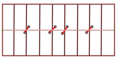

Yup, StefanD heeft gelijk, dat is de huidige situatie ( ik maakte inderdaad foutje op de tekening, de poeren moesten natuurlijk onder de dwarsbalken).
Jan heeft gelijk wat betreft "hoe" het eigenlijk had moeten zijn, op de oorspronkelijke tekening uit 1930 staan ook 3 poeren getekend onder de lange balk.
Echter zoals eerder vermeld hebben ze het verkeerd gelegd. en het is nu denk ik te laat om de bouwvakkers er op nog aan te spreken :lol: .
dus zou het idee misschien nu zo zijn of zijn de poeren overbodig geworden?

Essentieel is dat de korte balken stevig genoeg zijn, die overbruggen immers de grootste afstand. Als die balken te veel doorbuigen, dan moeten ze dus verstevigd worden. Dit kan met poeren, maar de vraag is of je die zo goed kunt funderen dat ze totaal niet verzakken. Als ze maar 1 cm zakken hebben ze al geen nut meer.
Wat je ook zou kunnen doen is aan weerszijden tegen elke balk extra balken plaatsen (lijmen en schroeven). Je vloer wordt daardoor blijvend verstevigd. (Je moet dan wel de huidige lange balk verwijderen, anders krijg je de extra balken er niet tussen)
En je zou natuurlijk ook stalen liggers kunnen gebruiken, of als je het helemaal goed wilt doen de hele vloer vervangen door een broodjesvloer
