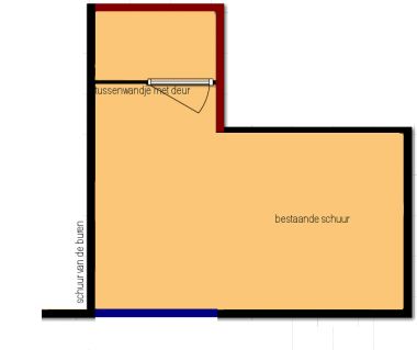

Wij gaan een schuurtje ombouwen/uitbreiden tot tuinhuis voor mijn dochter (oppervlakte 12 m2).
Aan de voorkant (blauw) wil ik de voorkant van een blokhut plaatsen, dus balken (50mm) en groef-en-pen voorzien van een deur. Een offerte hiervoor heb ik al aangevraagd
Deze wil ik tegen de muren van de schuur van de buren (links) en de eigen schuur (rechts) bevestigen.
Kan ik dat gewoon met schroeven en pluggen doen en daarna aan binnen en buitenzijde afkitten?
Aan de achterkant (in rood) wil ik met hout de achterzijde en zijzijde maken van dezelfde balken en ook deze bevestigen aan beide schuurtjes.
Is het voldoende om dan in de hoek te funderen? Daar wil ik een gat van 50 cm boren, een paal van 70x70 exact plaatsen en dan volstorten met beton.
Het binnenwandje wil ik maken van gips met van die aluminium profielen.
Dan sluiten de kopse kanten van de balken aan op de muren? Ik zou het proberen anders op te lossen. Hout werkt altijd, en kit tussen hout en metselwerk is niet optimaal. Probeer een overlap te maken, bv. een balk tegen het metselwerk, en daar de delen tegenaan.
Maak even een paar schetsen van de aansluitingen, dat praat makkelijker.
De fundering. Heeft het schuurtje nu een betonvloer? Want het handigst is die door te trekken onder de uitbouw. Daar kan je het hout dan weer opzetten. Hout in de grond is niet duurzaam. Beter is het een paar lagen opmetselen, voordat je met hout begint.
Waarom niet alles metselen?

Het idee is inderdaad een balk tegen het metselwerk en daar de houten delen tegenaan.
Hieronder maak ik eerst een fundering van beton tot boven het maaiveld. Het hout komt dus niet in aanraking met de grond.
Alleen de muren van de huidige schuur zijn vermoedelijk gefundeerd, er ligt nu een "vloer" van tuintegels.
Maar... ik ga inderdaad bij de gemeente informeren. Ik ga er vanuit dat dit gewoon mag, maar je weet nooit...
