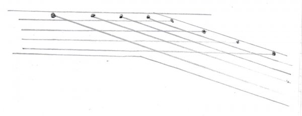

In een funderingsbalk van hxb 500x400 moet ik een 135 graden hoek maken. De wapening is boven en onder 4x 10mm, flank is 2x 8mm, beugels 8mm. Onder de hoek staat geen heipaal, de palen staan een stuk uit deze hoek.
Ik zie twee mogelijkheden.
A) De onder en bovenwapening van beide balkeinden met haarspelden verlengen en in elkaar schuiven zoals bij een 90 graden hoek en de flankwapening met twee 135 graden hoeken verbinden.
B) De boven, onder en flankwapening alleen met 135 graden hoeken verbinden.
In beide gevallen uiteraard alles met de voorgeschreven laslengte.
Ik ben van plan A uit te voeren, maar zijn er nog andere goede mogelijkheden?
Je moet de wapening niet buigen met de hoek mee.
alle staven laten doorlopen tot de buitenzijde van de balk en voorzien van een haak of haarspelden gebruiken.
