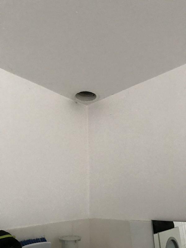

Dag allemaal,

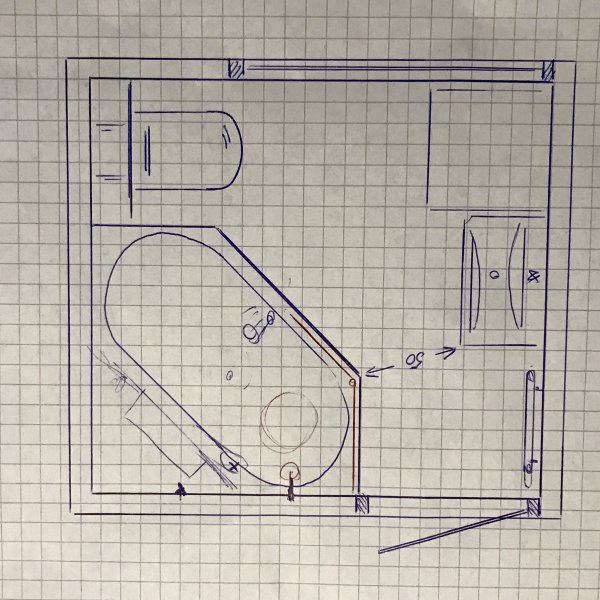

Ik ben op dit moment bezig om plannen te maken om onze oude badkamer compleet opnieuw in te richten. Het probleem is echter dat de ventilator vlak naast de regendouche en ook handdouche komt...
Het plan is nu om achter het hoekbad een koof tot het plafond te maken voor de inbouw van:
- inbouw thermostaatkraan met leidingen
- regendouche op stang vanaf de koof tot midden boven het bad
- inbouwventilator met naloop en vochtsensor
Plafond afvoer is een open pijp naar een plat dag direct erboven.
Binnendiameter pijp is net geen 120mm.
Graag tips/ op en aanmerkingen.

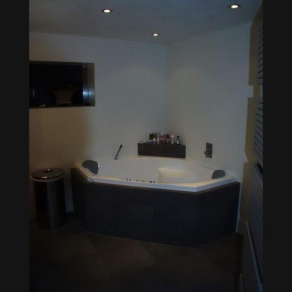

Voorbeeld foto, maar dan met koof tot plafond.

Een ander idee wat ik inmiddels heb bedacht is om de ventilatiebuis achter de koof en onder het bad door te laten lopen. Daarna dmv een buisventilator achter een rooster de vochtige lucht af te zuigen.
Ventilatie rooster zit altijd aan de bovenkant tegen het plafond aan, of in het plafond.
Warme en vochtige lucht trekt naar boven, en niet naar beneden.
