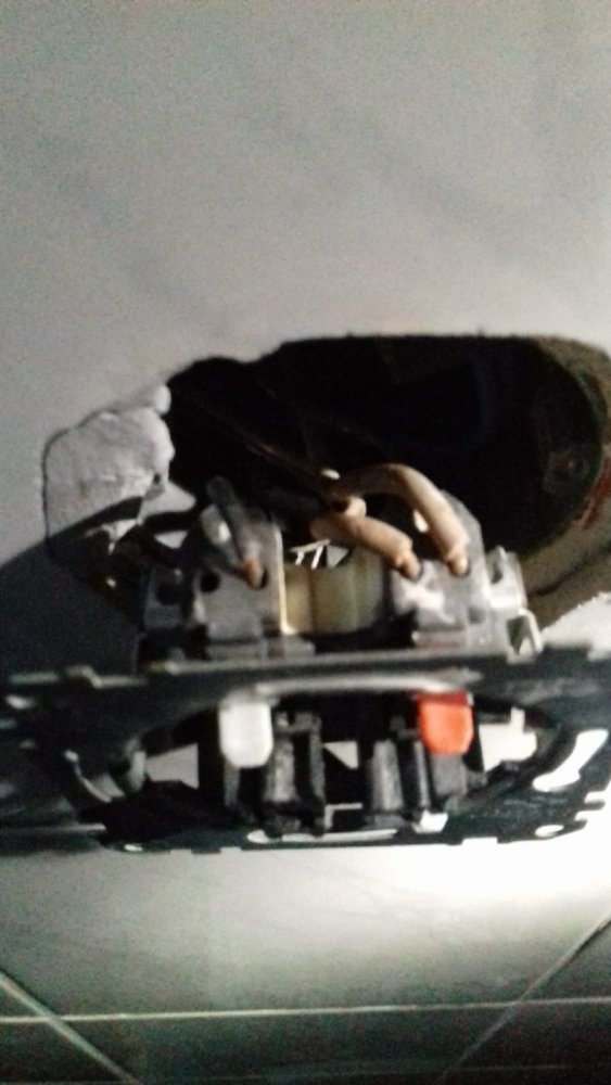

Tom345: wat betreft de schakelaar: er zijn dus wel twee zwarte uitgaande draden. 1 achter elke schakelknop. De bruine draden komen binnen onder knop 1. Wel in aparte "gaten" (zal dit het weekend nog even dubbelchecken). Onder knop 2 zit geen ingang.
bijgevoegd wel alvast een wat vage foto van de oude (inmiddels vervangen) schakelaar, waarbij het probleem gelijk was.
op die foto: rechtsboven 2 bruine in, rechtsonder 1 zwarte uit, linksboven 1 zwarte uit.

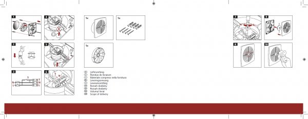

Graag ook foto hoe je de ventilator hebt aangesloten
zwart op T
blauw op N
bruin op L
plaatje niet echt scherp, maar er valt me iets op....
tussen plaatje 3 en 6 lijkt de boel precies in andere richting
alsof kroonsteentje er op de kop inzit.
kijk eens goed naar de letters

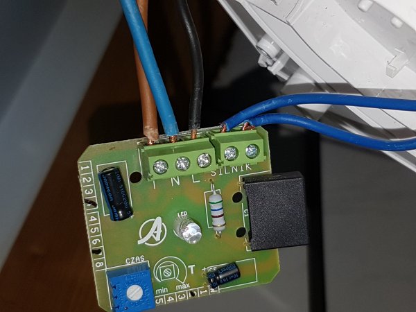

Ik zie wat je bedoelt. Ik heb de draden aangesloten zoals de letters bij de ingangen op de (echte) ventilator stonden (idd zwart op T, blauw op N en bruin op L), maar zal hier nog eens naar kijken. Kan ik als test veilig bruin en zwart verwisselen zonder de ventilator te beschadigen oid?

Je komt met een fasedraad binnen bij een schakelaar (Bruin) daarna ga je met schakeldraad(zwart)na de ventilator en de lampen.
Aangezien de ventilator een naloop heeft ga ik der vanuit dat de andere fasedraad (bruin) ook na de ventilator loopt aangezien die voor de naloop spanning nodig heeft om te werken.

Bruin is voor je naloop
Zwart is om de ventilator aan te doen.
Bij omdraaien loopt je ventilator constant door
Top, we zijn een stap verder!
ik heb nu dus de draden omgedraaid:
bruin op T
blauw op n
zwart op L
nu gaat de ventilator aan en uit met de schakelaar
Echter werkt de timer nu nog niet
Ik heb deze uiteraard op min max en diverse standen tussenin geprobeerd, maar deze blijft niet nalopen bij het uitzetten van de schakelaar.
Dit lijkt ook de situatie te zijn waarin jaren geleden mijn oude ventilator met timer/vochtsensor ook zat aangesloten
Daarnaast heb ik het idee dat de ventilator erg langzaam draait (dus niet voldoende stroom krijgt?), maar dit kan zo horen.
Ik heb ook een lamp op zwart en blauw aangesloten, waarbij de lamp inderdaad aan en uit gaat via de schakelaar.
uiteraard blauw-blauw en bruin(lamp)-zwart(uit muur)
hoe krijg ik de timer nu ook werkend?
Nog een foto van de huidige aansluiting, waarbij de ventilator dus via de schakelaar aan en uit gaat, maar de timer niet werkt.
bruin op T
blauw op n
zwart op L
