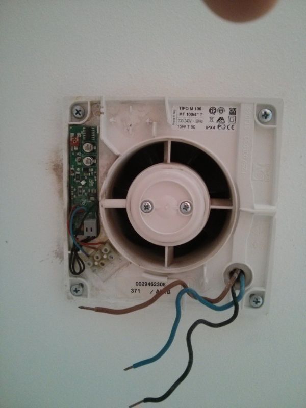

Ik heb in mijn badkamer een ventilator met naloop. De afvoer hiervan gaat verticaal omhoog door de zolder, door het dak naar buiten. Gisteren is de ventilator doorgebrand, ik heb hem daarom open gemaakt en er kwam een flinke klets water uit. Vermoedelijk is dit condens dat uit de afvoerbuis komt. De zolder is momenteel nog niet verwarmd en buiten is het uiteraard koud. Wat kan ik hier aan doen? De buis isoleren? Is dat voldoende?
Daarnaast nog een andere vraag. Ik denk dat er alleen op het printplaatje iets is doorgebrand. De ventilator zelf werkt waarschijnlijk nog wel. Kan ik deze ook gewoon rechtstreeks op 220 aansluiten? Zodat ik voorlopig nog wel wat ventilatie heb. Zie hier een foto van het printplaat. Het is een ventilator van het merk Vortice.
Warme en vochtige lucht condenseert tegen de koude binnenwand en levert water. Isoleren kan het probleem verminderen zodat de warme lucht de temp. van de buis verhoogt tijdens draaien. Het vocht opvangen of wegleiden en daardoor voorkomen dat dit schade kan aanrichten.
Wat is de functie van dit printje? Naloop timer?
Waarschijnlijk kan de motor (als die nog goed is..) zelfstandig werken.
Uitproberen (riskeren) of eerst nog een duidelijk belichte foto evt. met typenummer.
Succes, Bert.

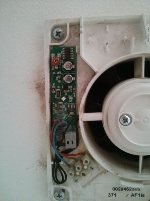

Het is een vortice m100. Ik vermoed dat de printplaat alleen voor de naloop is, maar dat weet ik niet zeker. Hier wat duidelijkere foto's:
Zo te zien wordt de motor elektronisch geschakeld.
(Ik zie geer relais.) En is die motor ook 230 volt.
Wanneer de motor niet defect is plaats de beide zwarte motordraden dan op blauw en zwart. (isoleer de bruine.)
Als alles goed is schakelt de motor nu gelijk met de verlichting aan en uit.
Ik zou een complete nieuwe verkiezen boven printvervanging. succes, Bert.
